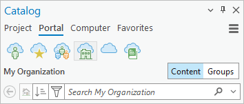

  1. En el panel Catálogo, haga clic en la pestaña Portal.
  2. En la parte superior del panel, haga clic en una colección del portal.
  3. En caso necesario, haga clic en Contenido.
    Pestaña Portal en el panel Catálogo con Mi organización y Contenido seleccionados
    Los botones Contenido y Grupos aparecen para las colecciones del portal en las que se pueden buscar contenidos o grupos. Los botones no aparecen en las colecciones en las que solo se pueden buscar contenidos.

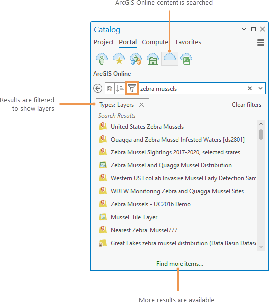

  4. Escriba un término de búsqueda o varios en el cuadro de búsqueda y pulse Intro.
    En el panel aparecerá una lista con los resultados de búsqueda. Los resultados se devuelven en lotes de 100. Si hay más de 100 resultados, aparece un vínculo Buscar más elementos en la parte inferior del panel. Si no se encuentra ningún elemento, aparece un mensaje que indica que la búsqueda no ha producido resultados.

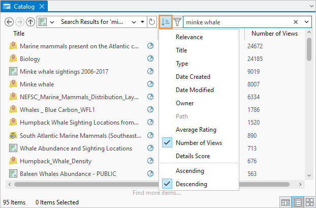

Ordenar resultados
Cuando se accede a una colección de portal (antes de buscar), se muestra una lista de los elementos. La lista se ordena por fecha de modificación más reciente, salvo la colección Living Atlas, que se ordena por relevancia
Tras una búsqueda, los resultados se ordenan por relevancia para las colecciones de ArcGIS Online, ArcGIS Enterprise y Living Atlas, y por la fecha de modificación de otras colecciones del portal. En una vista de catálogo o cuadro de diálogo de exploración, puede cambiar el orden utilizando cualquiera de las siguientes propiedades de elemento. (En el panel Catálogo hay disponibles menos propiedades). Se pueden invertir todos los órdenes de clasificación, excepto la relevancia.
  • Relevancia
  • Título
  • Tipo
  • Fecha de creación
  • Fecha de modificación
  • Propietario
  • Calificación promedio
  • Número de vistas
  • Puntuación de detalles
Para cambiar el orden de clasificación, haga clic en el botón Ordenar situado junto al cuadro de búsqueda y elija una opción de la lista desplegable. La opción se aplica a las búsquedas posteriores hasta que la cambie.
Si busca en una vista de catálogo o en el cuadro de diálogo Examinar, también puede hacer clic en un encabezado de columna, por ejemplo, Título, para ordenar los resultados de la búsqueda. Puede hacer clic en el encabezado por segunda vez para invertir el orden de clasificación (Al hacer clic en el encabezado de la columnas Ruta no se produce ningún efecto).
Vista de Catálogo con opciones desplegables en el botón Ordenar

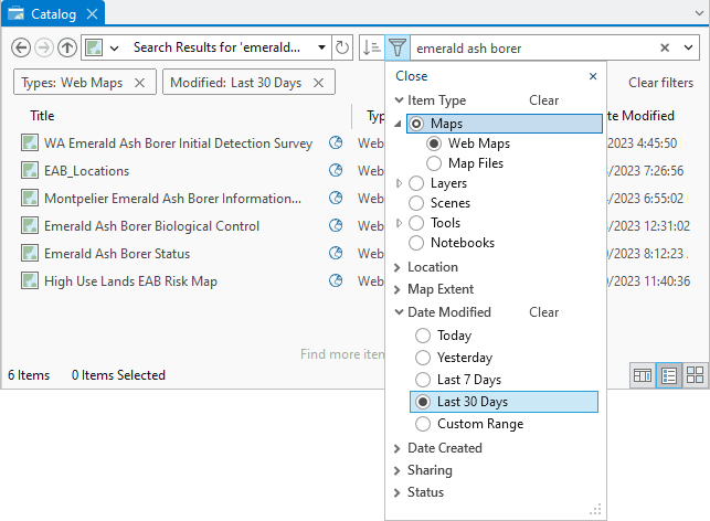

Puede refinar una lista de resultados de búsqueda aplicando uno o más filtros. Por ejemplo, se puede filtrar una lista de resultados de búsqueda por tipo de elemento o por tipo de elemento y fecha de modificación. No todos los tipos de filtros están disponibles para cada colección del portal.
Aplicar filtros
Para aplicar un filtro, haga clic en el botón Filtrar situado junto al cuadro de búsqueda y elija una opción de la lista desplegable. Para borrar un filtro, haga clic en Borrar junto a la opción.
Los filtros se pueden aplicar antes de una búsqueda para limitar los resultados de búsqueda o después de una búsqueda para refinar la lista.
Vista de Catálogo con opciones desplegables en el botón Filtrar y resultados de búsqueda filtrados
La mayoría de los filtros tienen opciones. Las opciones de un filtro se excluyen mutuamente. Por ejemplo, si filtra por tipo de elemento, puede seleccionar mapas o capas, pero no ambos. Las etiquetas son una excepción. Si filtra por varias etiquetas, el elemento debe tener todas las etiquetas especificadas para cumplir con la condición del filtro.
Los filtros activos se muestran como texto en la vista de catálogo, el panel Catálogo y el cuadro de diálogo Examinar según el espacio lo permita. Los filtros que no se muestren como texto se pueden visualizar en una lista desplegable.
Vista del catálogo con los filtros activos
Puede cambiar los resultados de búsqueda aplicando más filtros, eligiendo otras opciones de filtro y borrando los filtros. Normalmente, la lista de resultados de la búsqueda se actualiza automáticamente. Sin embargo, si utiliza una extensión de mapa como filtro y cambia la extensión del mapa después de una búsqueda, deberá actualizar la visualización de los resultados de la búsqueda para actualizarla. Si se cambian los términos de búsqueda, los filtros se mantienen. Si se cambian las colecciones del portal, se borran los filtros.

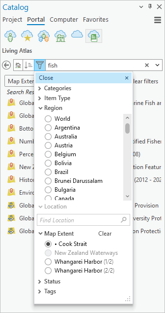

Utilice filtros espaciales
Puede utilizar los siguientes filtros espaciales para limitar los resultados de búsqueda. Los filtros Ubicación y Extensión de mapa se excluyen mutuamente.
  • Región: elija de una lista de países y otras regiones. Este filtro solo está disponible para el contenido de ArcGIS Living Atlas.
  • Ubicación: introduzca una ubicación geográfica o coordenadas de latitud y longitud expresadas en DD, DMS o DDM.
  • Extensión de mapa: elija un mapa abierto en su proyecto.
Cuando se aplica un filtro de extensión de mapa en una vista de catálogo o en el panel Catálogo, cualquier mapa o escena abierta que haya estado activa mientras el proyecto está abierto está disponible. (Si un mapa está abierto pero no ha sido activado, aparece atenuado). El mapa actualmente activo se indica con un punto junto a su nombre. Entre paréntesis se distinguen numéricamente varias vistas del mismo mapa. En un cuadro de diálogo Examinar, solo se puede utilizar el mapa o escena activo en ese momento como filtro de extensión de mapa.
Lista desplegable de filtros en el panel Catálogo
Resultados de la búsqueda filtrados por la extensión del mapa activo (Estrecho de Cook). Debido a que se aplica un filtro de extensión de mapa, el filtro de ubicación no está disponible.
Nota:
Los filtros espaciales incluyen elementos que se superponen al área geográfica especificada. Esto significa que pueden incluir elementos con una extensión mundial u otras extensiones de áreas grandes.
