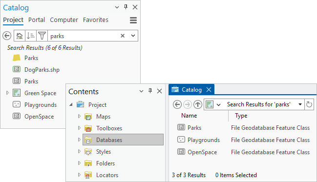

Resultados de la búsqueda en el panel Catálogo y una vista del catálogo
Primera imagen: búsqueda de un proyecto en el panel Catálogo. Segunda imagen: Búsqueda en bases de datos de proyectos en una vista de catálogo.

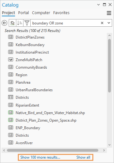

El número de resultados de búsqueda se muestra en la parte superior del panel Catálogo y en la parte inferior de una vista de catálogo. Si hay más de 100 resultados, aparecerán vínculos a más resultados en la parte inferior del panel o vista. Puede mostrar más resultados en incrementos de 100 o puede mostrar todos los resultados. (En los cuadros de diálogo de exploración, aparecen los vínculos, pero no se indica el número total de resultados).
Vínculos para mostrar más resultados de búsqueda o todos los resultados en la parte inferior del panel Catálogo

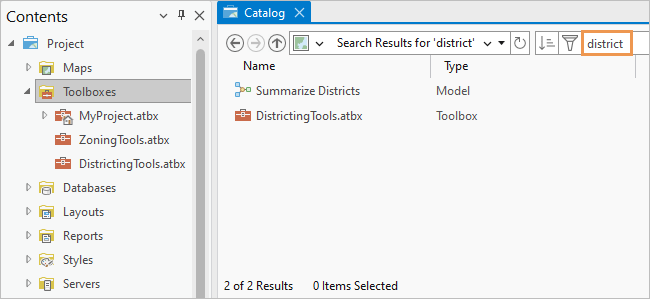

Buscar un contenedor de elementos
En una vista de catálogo o cuadro de diálogo Examinar, puede restringir la búsqueda a un contenedor de elementos específica seleccionándola. Por ejemplo, si selecciona el contenedor Cajas de herramientas en el panel Contenido de una vista de catálogo y realiza una búsqueda, solo se devuelven resultados para las cajas de herramientas del proyecto y su contenido.
También puede restringir la búsqueda a un elemento dentro de un contenedor, como una carpeta específica o una geodatabase.
Resultados de búsqueda en una vista de catálogo correspondientes al contenedor Cajas de herramientas

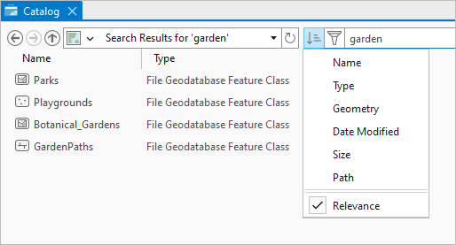

El orden predeterminado de los resultados de búsqueda coloca los resultados más relevantes en la parte superior. La relevancia se determina por factores tales como si la palabra clave forma parte del nombre o título del elemento y con qué frecuencia aparece en la descripción del elemento.
En el panel Catálogo, las vistas de catálogo y los cuadros de diálogo Examinar, puede hacer clic en el botón Ordenar para cambiar el orden. En las vistas de catálogo y en los cuadros de diálogo Examinar, puede ordenar en función de diferentes propiedades de elementos dependiendo de su ubicación de catálogo. Por ejemplo, en una vista de catálogo, una búsqueda en el contenedor Bases de datos proporciona opciones de orden diferentes a las de una búsqueda en el contenedor Mapas . En el panel Catálogo, el orden se limita a las propiedades de relevancia y nombre. Puede volver al orden de clasificación por relevancia en cualquier momento.
Vista del catálogo que muestra los resultados de la búsqueda y las propiedades de clasificación
Propiedades de clasificación para los elementos devueltos por una búsqueda en una geodatabase de archivos.
También puede ordenar los elementos como sigue:
  • En una visa de catálogo o en un cuadro de diálogo Examinar, haga clic en el encabezado de una columna de los resultados de la búsqueda. Haga clic de nuevo para invertir el orden de clasificación.

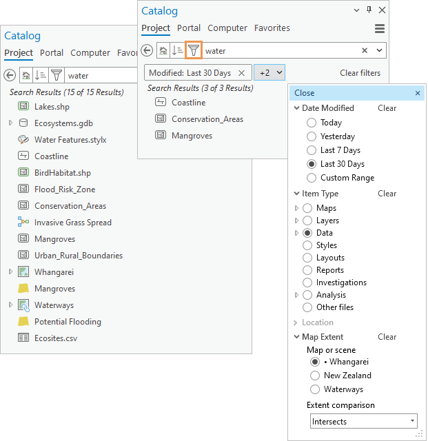

Puede ajustar los resultados de la búsqueda aplicando filtros. Los filtros también pueden utilizarse sin ninguna búsqueda para limitar la visualización de elementos.
Resultados de búsqueda filtrados en el panel Catálogo
En el panel Catálogo, una búsqueda inicial de la palabra clave agua devuelve muchos resultados. Tras aplicar los filtros, solo se muestran los elementos de datos modificados recientemente que se cruzan con la extensión de un mapa especificado.
Se encuentran disponibles los filtros siguientes: Se describen con más detalle en las secciones siguientes.
  • Fecha de modificación
  • Tipo de elemento
  • Ubicación
  • Extensión de mapa
Los cuatro filtros están disponibles cuando se busca en todo el proyecto. Esto ocurre cuando se busca en el panel Catálogo con la pestaña Proyecto seleccionada, o cuando se busca en una vista de catálogo con el contenedor Proyecto seleccionado en el panel Contenido. Estos filtros también están disponibles al realizar una búsqueda en una vista de catálogo con el contenedor Carpetas o una carpeta específica seleccionada.
Con la excepción de Ubicación, cada filtor tiene opciones. Por ejemplo, el filtro Tipo de elemento tiene opciones para filtrar por mapas, capas, datos, estilos y otros elementos. Algunas opciones pueden expandirse para mostrar más opciones. Por ejemplo, si filtra por tipo de elemento, puede elegir la opción Mapas para obtener todos los mapas de su proyecto (y nada más que mapas). Si lo desea, también puede expandir la opción Mapas y filtrar en un tipo de mapa específico, como las escenas.
En una vista de catálogo, el alcance de la búsqueda se restringe al contenedor de elementos seleccionado, y los filtros cambian como se indica a continuación:
  • Puede haber distintas opciones disponibles. Por ejemplo, el filtro Tipo de elemento para el contenedor Bases de datos tiene muchas opciones específicas para filtrar elementos de base de datos.
  • Es posible que haya menos filtros disponibles. Por ejemplo, el contenedor Mapas no incluye el filtro Fecha de modificación porque los mapas no almacenan fechas de modificación.
  • Algunos contenedores no disponen de filtros. Si se selecciona uno de dichos contenedores, el botón Filtrar no aparece.
Aplicar y borrar filtros
Para aplicar un filtro, haga clic en Filtro junto al cuadro de búsqueda. En la lista desplegable que aparece, expanda un tipo de filtro y haga clic en una opción.
Puede aplicar varios filtros. Por ejemplo, se puede filtrar los resultados de la búsqueda por tipo de elemento y fecha de modificación. Sin embargo, las opciones dentro de un filtro se excluyen mutuamente. Por ejemplo, si filtra por tipo de elemento, puede seleccionar mapas o diseños, pero no ambos. Si una opción tiene opciones adicionales, estas también se excluyen mutuamente.

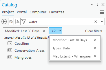

Los filtros activos se muestran por nombre en las fichas del panel Catálogo, las vistas de catálogo y los cuadros de diálogo de exploración. Si no hay suficiente espacio para mostrar el nombre, en su lugar se muestra el número de filtros activos adicionales. El nombre o los nombres de los filtros pueden mostrarse en una lista desplegable.
Lista desplegable de filtros activos del panel Catálogo
Puede cambiar los resultados de la búsqueda aplicando más filtros, eligiendo otras opciones de filtro o borrando los filtros. La lista de resultados de la búsqueda se actualiza automáticamente. (Sin embargo, si aplica un filtro de extensión de mapa y luego cambia la extensión de mapa, debe actualizar la pantalla para actualizar los resultados). Si cambia los términos de la búsqueda, los filtros activos se mantienen.
Para borrar un filtro, haga clic en Filtro y en Borrar junto al nombre del filtro en la lista desplegable que aparece. Si lo desea, haga clic en el botón Cerrar de la ficha del filtro. Haga clic en Borrar filtros para eliminar todos los filtros activos.
