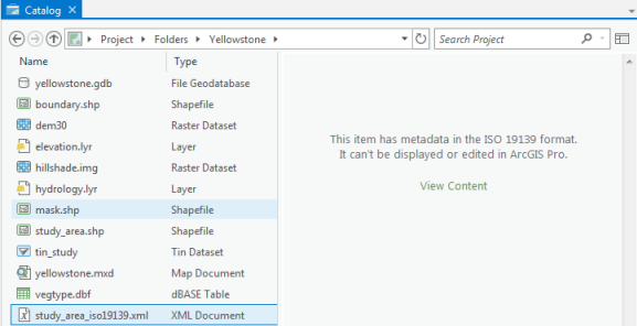

Visualizar contenido de metadatos en formato estándar
Solo los metadatos en formato de ArcGIS están visibles en las vistas de catálogo, cuadros de diálogo de navegación, ventanas emergentes de elementos y propiedades de mapas o capas. Si recibe un documento de metadatos independiente que contiene contenido de metadatos en formato estándar, aparece un mensaje cuando intenta ver su contenido en el panel de detalles de una vista de catálogo. El mensaje indica el formato del documento de metadatos, siempre y cuando se reconozca.
Cuando los metadatos no son metadatos de ArcGIS, un mensaje indica el formato.
Puede visualizar el contenido del documento en un navegador.
  1. Haga clic en el documento de metadatos en formato estándar en una vista de catálogo.
    El panel de detalles muestra un mensaje para indicar que el contenido de metadatos no se puede visualizar en ArcGIS Pro.
  2. Haga clic en el vínculo Ver contenido del panel de detalles.
    Aparece una nueva ventana de navegador para visualizar el contenido del documento de metadatos.
