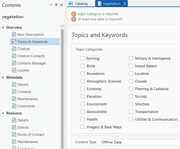

Utilizar el editor clásico de metadatos de ArcGIS Pro
Cuando edita metadatos con el editor de metadatos clásico de ArcGIS Pro, las páginas para editar metadatos se cargan en el editor según lo especificado por el estilo de metadatos seleccionado. Las páginas se enumeran en el panel Contenido.
El editor de metadatos clásico de ArcGIS Pro puede tener muchas páginas en el panel Contenido y mostrar reglas de validación en la parte superior de cada página.
El diseño de los metadatos determina qué elementos de metadatos son obligatorios y qué valores se pueden registrar en esos elementos. Si una página del editor de metadatos tiene un elemento obligatorio para el estilo de metadatos actual y no se proporciona un valor, la página tiene un icono de metadatos no válidos . Cuando haga clic en la página en el panel Contenido, aparecerán mensajes de validación en la parte superior de la página.
Para crear un registro de metadatos que cumpla los requisitos mínimos para el estilo de metadatos actual, seleccione cada página con un icono de metadatos no válido y proporcione el contenido descrito por el mensaje de validación. Cuando se resuelven todos los errores de validación de la página, el icono de la página cambia a un icono de metadatos válidos .

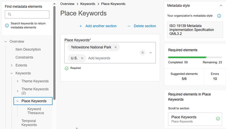

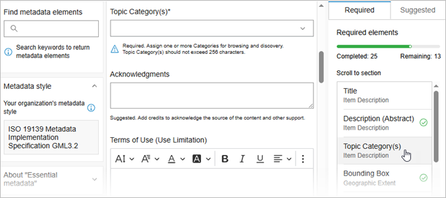

Utilizar el editor de metadatos de ArcGIS
Cuando edita metadatos con el editor de metadatos de ArcGIS, el editor tiene dos páginas que aparecen en el panel Contenido: Metadatos esenciales y Todos los metadatos.
La página de Metadatos esenciales proporciona acceso a todos los elementos obligatorios y sugeridos para el estilo de metadatos actual en una sola página. En la tercera columna del editor, la pestaña Obligatorio enumera los elementos que son obligatorios para el estilo de metadatos actual. La pestaña Sugerido enumera los elementos recomendados para crear metadatos de alta calidad, pero que son opcionales para el diseño de metadatos actual. Si la vista de metadatos es demasiado estrecha para mostrar las tres columnas, aparece Mostrar elementos requeridos en la parte superior y, al hacer clic en él, las pestañas Requerido y Sugerido aparecen en una ventana secundaria dentro de la vista de metadatos.
La página Metadatos esenciales del editor de metadatos de ArcGIS tiene tres columnas con los elementos obligatorios enumerados en la tercera columna.
La página Todos los metadatos proporciona acceso a todo el contenido de metadatos de ArcGIS de una manera apropiada para el estilo de metadatos actual. Los controles que describen un concepto específico se organizan en una tarjeta, y esas tarjetas se organizan de una manera similar al editor de metadatos clásico de ArcGIS Pro. Los elementos requeridos para cada tarjeta se enumeran en la tercera columna.
La página Todos los metadatos del editor de metadatos de ArcGIS tiene tres columnas con los elementos obligatorios enumerados en la tercera columna.
Si no sabe dónde encontrar un elemento de metadatos específico, escriba el nombre del elemento de metadatos en la barra de búsqueda de la esquina de la página Todos los metadatos y pulse Intro. De forma predeterminada, los resultados de la búsqueda muestran todas las tarjetas asociadas al elemento de metadatos en todos los metadatos del elemento. Haga clic en el botón de alternancia Mostrar resultados ocultos en la parte superior de los resultados de búsqueda para incluir solo las tarjetas asociadas con elementos obligatorios en los resultados de búsqueda.
Cuando haces clic en un elemento obligatorio o sugerido en la tercera columna de cualquiera de las páginas, los controles para proporcionar ese contenido se desplazan a la vista. Cuando se proporciona un valor adecuado, aparece una marca verde junto al elemento en la lista y la barra de progreso avanza indicando lo cerca que están los metadatos de completarse.
