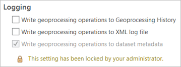

Una organización puede requerir que se mantenga el historial de geoprocesamiento de un elemento dentro de sus metadatos, por ejemplo, para apoyar cuestiones legales para las que se requiera la procedencia y el historial de procesamiento de los datos para dar una respuesta. Un administrador puede bloquear la configuración e impedir que la cambie en la pestaña Geoprocesamiento del cuadro de diálogo Opciones.
Opción para registrar las operaciones de geoprocesamiento bloqueadas por el administrador

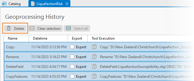

Cuando el historial de geoprocesamiento de un elemento afecta negativamente al rendimiento de la geodatabase en su totalidad, se recomienda eliminar este contenido. Cuando edita los metadatos de un elemento, puede eliminar las entradas seleccionadas o todas las entradas en la página Historial de geoprocesamiento.
Pestaña Metadatos que muestra elementos seleccionados del historial de geoprocesamiento y el botón Eliminar
