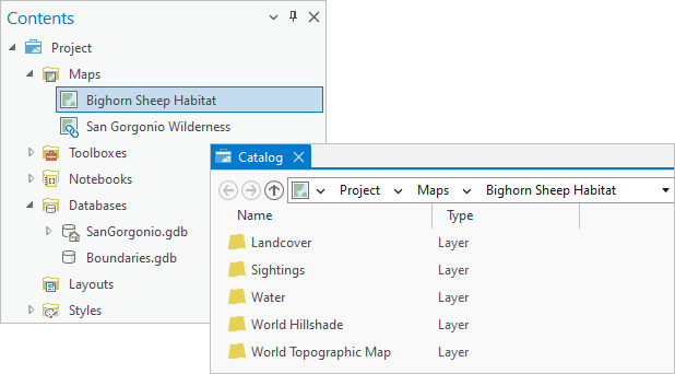

Si hay una vista de catálogo activa, el panel Contenido enumera los elementos del proyecto. Al igual que en el Explorador de archivos, los elementos del panel Contenido se muestran en el nivel de contenedor. Por ejemplo, se muestran carpetas, geodatabases de archivos, cajas de herramientas y mapas porque son contenedores de elementos. El contenido de un contenedor seleccionado, como las clases de entidad de una geodatabase, se muestran en consecuencia en la vista de catálogo.
Vista de catálogo y panel Contenido asociado
Cuando se selecciona un mapa en el panel Contenido, sus capas se muestran en la vista de catálogo.
El panel Contenido de una vista de catálogo tiene un aspecto similar al del panel Catálogo. Sin embargo, hay diferencias:

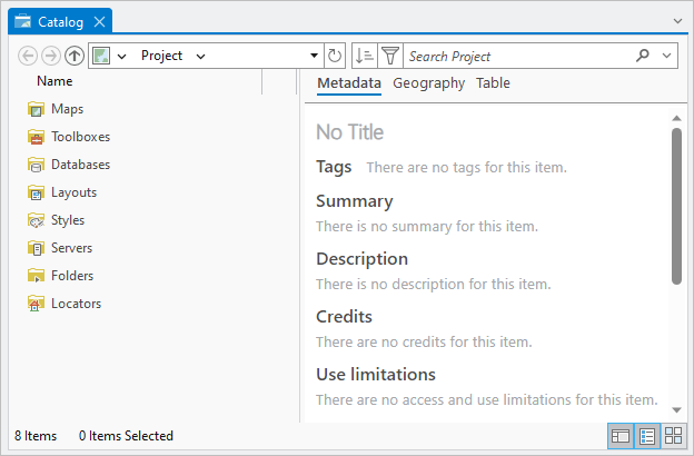

Abra una vista de catálogo
Puede abrir dos o más vistas de catálogo y usarlas para comparar el contenido de las bases de datos o carpetas, comparar metadatos de dos elementos, copiar elementos de un estilo a otro, etc. Las nuevas vistas del catálogo se abren en el nivel superior del catálogo: el contenedor Proyecto . Cuando va a una ubicación de una vista de catálogo, guarda el proyecto y posteriormente lo vuelve a abrir, la vista se inicia de forma predeterminada desde su ubicación guardada. Puede cambiar el comportamiento predeterminado en las opciones de navegación del catálogo.
Al crear un proyecto a partir de la plantilla de proyecto Catálogo , el proyecto comienza con una vista de catálogo abierta. En los otros proyectos, siga estos pasos para abrir la vista de catálogo:
  1. Haga clic en la pestaña Vista de la cinta.
  2. En el grupo Ventanas, haga clic en Vista de catálogo .
    Se abre una vista de catálogo. Las vistas de catálogo que ya estén abiertas se mantienen abiertas.

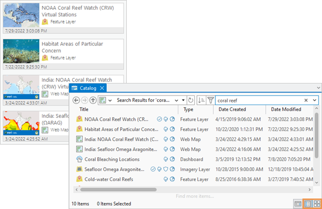

Mostrar elementos en columnas o como teselas
Es posible mostrar los elementos de una vista de catálogo en columnas o como teselas. En la visualización de la columna, los elementos y sus propiedades aparecen en columnas que se pueden ordenar. En la visualización de teselas, los elementos aparecen como teselas que muestran una imagen de vista en miniatura (si la hay) y otras propiedades.
La vista de catálogo de los elementos de Living Atlas of the World de ArcGIS se muestran como teselas y en columnas
Los elementos del portal se muestran como teselas y en columnas. Puede cambiar el modo de visualización en la cinta o con botones en la vista.
Cambiar el tipo de visualización
De forma predeterminada, las vistas de catálogo muestran información en columnas. Si trabaja con datos con los que no se ha familiarizado o si administra el contenido de un estilo, puede que prefiera que la información se presente como teselas. Siga estos pasos para cambiar el tipo de visualización:

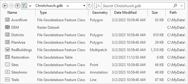

Los elementos ajenos al portal muestran las siguientes propiedades:
  • Los elementos almacenados en el archivo del proyecto, como mapas, diseños e informes, muestran su nombre y tipo de elemento.
  • La mayoría de los elementos con extensiones de archivo muestran su nombre, tipo, fecha de modificación, tamaño y ruta. Para elementos como geodatabases corporativas, servidores y almacenes en la nube, el tamaño es el tamaño del archivo de conexión.
  • Las clases de entidad en geodatabases de archivos, móviles y corporativas, así como clases de entidad independientes como shapefiles y archivos CAD, muestran su tipo de geometría.
  • Las clases de entidad en geodatabases de archivos muestran su fecha y tamaño de modificación si se configuran para hacerlo en las opciones de exploración del catálogo. Otros elementos de la geodatabase de archivos, por ejemplo, los datasets ráster, solo muestran su nombre, tipo y ruta.
Propiedades de los elementos de una geodatabase de archivos, incluido el tamaño de la clase de entidad, en una vista de catálogo
Los elementos del portal muestran las siguientes propiedades:
  • Título: el título del elemento. La columna Título incluye insignias que indican la configuración del portal, por ejemplo, contenido acreditado , contenido de ArcGIS Living Atlas y contenido compartido públicamente . Desplace el puntero por encima de una insignia para ver su descripción.
  • Tipo: el tipo de elemento, como mapa web o capa de entidades.
  • Fecha de creación: la fecha en la que se creó el elemento.
  • Fecha de modificación: la fecha de la última modificación del elemento.
  • Propietario: el propietario del elemento.
  • Ruta: la ruta al extremo REST del elemento.
  • Calificación promedio: la calificación promedio del elemento en su página de detalles del elemento.
  • Número de vistas: el número de veces que se ha visualizado el elemento en el portal.
  • Puntuación de detalles: medida de la integridad de la información de un elemento en su página de detalles del elemento.

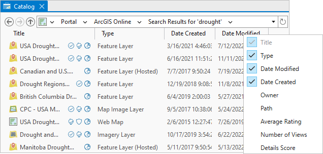

Activar o desactivar columnas
Siga estos pasos para activar o desactivar columnas en una vista de catálogo:
  1. Activar una vista de catálogo. Si es necesario, visualice los elementos en columnas.
  2. Haga clic con el botón derecho en cualquier encabezado de columna para mostrar una lista desplegable de las columnas.
    Las columnas visibles tienen una marca de verificación. Las columnas que no están visibles no tienen marca de verificación.
    Vista Catálogo y lista desplegable de columnas
  3. En la lista desplegable, haga clic en el nombre de cualquier columna para activarla o desactivarla.

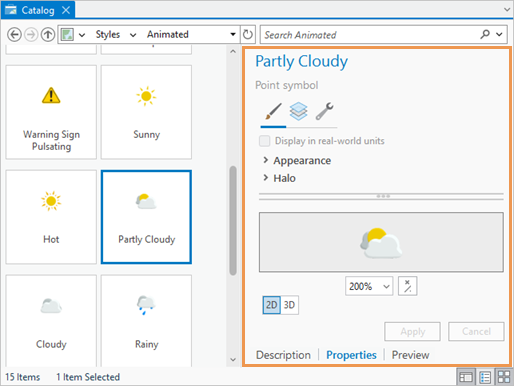

Trabajar con detalles de los elementos
El panel de detalles de una vista de catálogo le permite trabajar de varias formas con las propiedades de los elementos. Puede ver metadatos, obtener una vista previa de los datos, crear imágenes de vista en miniatura, administrar estilos y actualizar las fuentes de datos de las capas de mapa. El panel de detalles se muestra de forma predeterminada, pero puede estar oculto. Puede arrastrar el panel de detalles por su borde para cambiar su tamaño.
Vista de catálogo que muestra el panel de detalles
Un elemento de estilo está seleccionado en una vista de catálogo. El panel de detalles, que se describe en naranja, muestra las propiedades del elemento.
Ocultar o mostrar el panel de detalles
Siga estos pasos para ocultar o mostrar el panel de detalles:
  1. En la cinta, haga clic en la pestaña Vista.
  2. En el grupo Opciones, haga clic en Panel de detalles para ocultar o mostrar el panel.
    Este botón también está disponible en la parte inferior de una vista de catálogo.

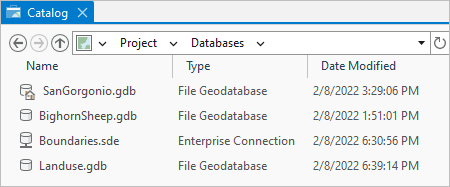

Ordenar elementos
El contenido de un contenedor de elemento del proyecto se muestra en orden alfabético a continuación del elemento predeterminado (si lo hay). Por ejemplo, los mapas del contenedor Mapas aparecen en orden alfabético. Del mismo modo, las bases de datos del contenedor Bases de datos aparecen en orden alfabético a continuación de la geodatabase predeterminada. En el contenedor de Estilos , los estilos del sistema aparecen en orden alfabético a continuación del estilo Favoritos .
Lista de bases de datos en una vista de catálogo
Al buscar un elemento, normalmente los elementos se ordenan alfabéticamente, pero hay excepciones. Por ejemplo, los elementos de una conexión a carpetas se ordenan por tipos en el siguiente orden: carpetas, bases de datos, cajas de herramientas, datasets de CAD, servidores SIG y otros archivos. Dentro de un tipo, los elementos aparecen en orden alfabético.
El orden de visualización predeterminado se denomina orden de clasificación del catálogo. Puede cambiarlo ordenando los elementos en orden ascendente o descendente en una propiedad disponible. (Las propiedades disponibles dependen del tipo de elemento). También puede volver al orden de clasificación del catálogo.

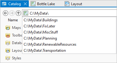

Usar la barra de ubicación
La barra de ubicación de la parte superior de una vista de catálogo muestra la ubicación actual en el catálogo.
Barra de ubicación
Puede usar la barra de ubicación para examinar elementos de las siguientes formas:
  • Haga clic en una ubicación de la ruta actual para buscarla.
  • Haga clic en la flecha desplegable de la barra de ubicación para ver una lista de las ubicaciones visitadas anteriormente. Haga clic en un elemento de la lista para examinar dicha ubicación.
  • Pegue o escriba una ruta en la barra para ir a esa ubicación. Si la ubicación es una carpeta, se agrega una conexión de carpeta al proyecto si sus opciones de exploración del catálogo están configuradas en consecuencia.
  • Haga clic en el botón de mapa de la barra de ubicación para dar formato a la ubicación como una ruta que se puede copiar al Portapapeles.
  • Haga clic en Arriba para subir un nivel en la ruta de la ubicación actual.
  • Haga clic en Atrás y Adelante para volver a visitar las ubicaciones.
  • Escriba una ruta parcial seguida de una barra invertida (\) para ver una lista desplegable de rutas coincidentes disponibles. Haga clic en una ruta de la lista para buscarla. También puede escribir variables de entorno de Windows, tales como %AppData% o %Tmp%.
    Barra de ubicación que muestra una ruta parcial con una lista desplegable de opciones para autocompletar
