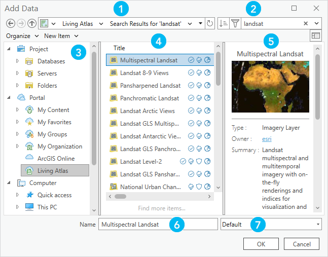

Cuadro de diálogo de exploración Agregar datos con un elemento de portal seleccionado

En la siguiente tabla se describen los elementos del cuadro de diálogo de exploración. Los números de la tabla corresponden a los números de la imagen anterior.
Elemento
Descripción
1 Barra de ubicación
La barra de ubicación muestra la ubicación actual del catálogo. Al igual que en una vista de catálogo, puede escribir o pegar rutas en ella. Escriba una ruta parcial seguida de una barra invertida () para ver una lista desplegable de rutas coincidentes disponibles.
2 Cuadro de búsqueda
Puede buscar elementos del proyecto o buscar elementos del portal.
3 Panel de navegación
Haga doble clic en un proyecto o contenedor de elementos del portal para explorar su contenido. Solo se muestran los contenedores relevantes para la operación actual. También puede buscar elementos en su equipo o unidades de red asignadas.
4 Lista de contenido
Vea el contenido de la ubicación actual o los resultados de búsqueda actuales.
5 Panel Detalles
Vea la información de elemento para un elemento seleccionado. Esta es la misma información disponible en un elemento emergente detallado del panel Catálogo.
6 Cuadro de texto Nombre
Si se selecciona un elemento en la lista de contenidos, su nombre aparece en el cuadro. Si no hay ningún elemento seleccionado, puede escribir en el cuadro. A medida que escribe, aparece una lista de elementos coincidentes en la ubicación actual. También puede cambiar ubicaciones escribiendo o pegando una ruta. Escriba una ruta parcial seguida de una barra invertida () para ver una lista desplegable de rutas coincidentes disponibles.
7 Filtro de tipo de elemento
Haga clic en la flecha desplegable y elija una opción para filtrar la lista de contenidos por tipo de elemento.
Elementos de los cuadros de diálogo de exploración

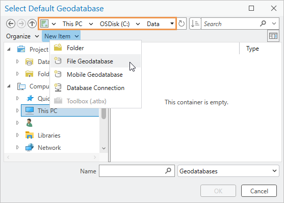

En el ejemplo siguiente, se crea una geodatabase de archivos en el transcurso del cambio de la geodatabase predeterminada de un proyecto. Los mismos pasos se aplican a la creación de un elemento en cualquier operación que abre un cuadro de diálogo de exploración.
  1. En el cuadro de diálogo de exploración abierto, vaya a la ubicación en la que desee crear un elemento.
  2. Haga clic en la flecha desplegable Elemento nuevo y en el tipo de elemento que desee crear.
    Cuadro de diálogo de exploración que muestra el menú desplegable Elemento nuevo
    En este ejemplo, se creará una geodatabase de archivos en la carpeta C:\Data.

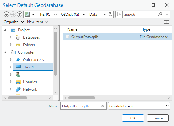

    El elemento se crea con un nombre predeterminado, como Nueva geodatabase de archivos. El nombre se selecciona y se puede editar.
    Nota:
    En este ejemplo, puede crear una geodatabase de archivos, una geodatabase móvil o una conexión a una geodatabase corporativa. Cualquiera de estos elementos puede ser la geodatabase predeterminada. También puede crear una carpeta para crear una geodatabase en esa ella. Sin embargo, no puede crear una caja de herramientas porque no es una geodatabase o un contenedor de geodatabase.
  3. Escriba el nombre del elemento, pulse Intro y haga clic en el elemento para seleccionarlo.
    Cuadro de diálogo de exploración que muestra la geodatabase de archivos que ha cambiado de nombre
    El nombre de la geodatabase nueva es OutputData.gdb.
  4. Haga clic en Aceptar para completar la operación.
    Si hace clic en Cancelar, la operación no finaliza, pero el nuevo elemento sigue existiendo.

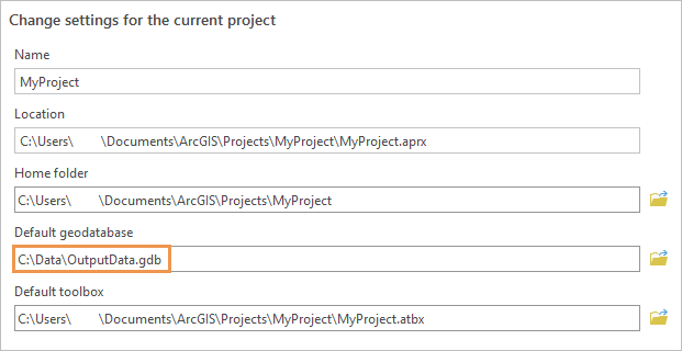

  5. Confirme que el nuevo elemento se especifica según lo previsto.
    Cuadro de diálogo Opciones en el que se muestra la configuración del proyecto actual
    La nueva geodatabase de archivos se configura como geodatabase predeterminada del proyecto actual.
