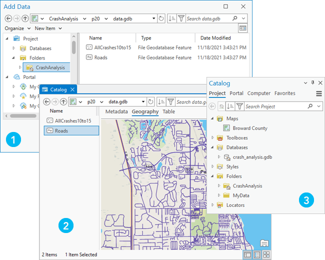

Imágenes de un cuadro de diálogo Examinar, una vista de catálogo y el panel Catálogo
La imagen 1 muestra un cuadro de diálogo Examinar para agregar datos a un mapa. La imagen 2 muestra una vista de catálogo con una vista previa de la geografía de una clase de entidad. La imagen 3 muestra el panel Catálogo con el contenido del proyecto.
