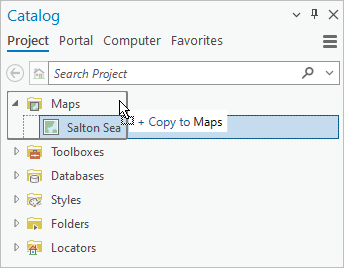

Para copiar un elemento almacenado en el archivo del proyecto (.aprx), por ejemplo, un mapa o diseño, busque el elemento y selecciónelo en el panel Catálogo, una vista de catálogo o el panel Contenido de una vista de catálogo. Pulse Ctrl y arrastre el elemento al contenedor apropiado. Arrastrar sin usar la tecla Ctrl no funciona en este contexto.
Un mapa copiado en el contenedor Mapas del panel Catálogo
El mapa del mar de Salton se copia en el proyecto con Ctrl y arrastrando.

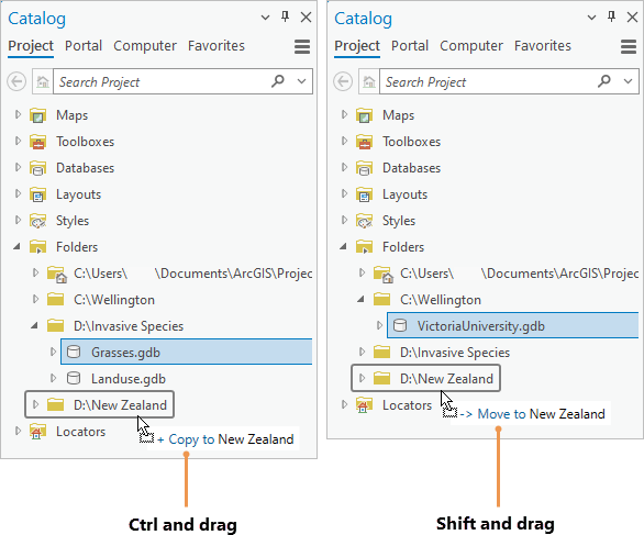

Para copiar o mover un elemento del sistema de archivos almacenado fuera del archivo del proyecto, busque el elemento y selecciónelo en el panel Catálogo, una vista de catálogo o el panel Contenido de una vista de catálogo. Arrastre el elemento a la carpeta de destino. (Al arrastrar, una información en pantalla confirma si el elemento se va a copiar o mover). Pulse Ctrl y arrastre para aplicar una copia. Pulse Mayús y arrastre para aplicar un movimiento.
Los ejemplos en paralelo de una geodatabase que se va a copiar y mover arrastrando con las teclas de modificador
En la primera imagen, Ctrl y arrastrar se utiliza para copiar una geodatabase que se movería simplemente arrastrando. En la segunda imagen, Mayús y arrastrar se utiliza para mover una geodatabase que se copiaría simplemente arrastrando.
