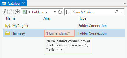

Algunos caracteres especiales no se permiten en los alias. Si usa uno de estos caracteres, aparece un mensaje de error al pulsar Intro.
Vista de catálogo donde se muestra un alias con caracteres no permitidos
En este ejemplo, el alias no se acepta porque incluye comillas.

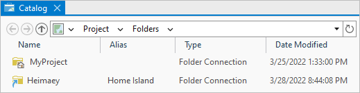

    El alias aparece allá donde se muestre la conexión a carpetas.
    Vista de catálogo que muestra un nombre y un alias de conexión a carpetas
    En una vista de catálogo o en un cuadro de diálogo Examinar, se ven tanto el nombre de la carpeta como su alias. En el panel Catálogo, solo se muestra el alias; sin embargo, el nombre de la carpeta aparece en la ventana emergente del elemento.
