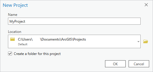

    Aparece el cuadro de diálogo Nuevo proyecto con un nombre y una ubicación predeterminados. La ubicación predeterminada es la carpeta \Documents\ArcGIS\Projects de su perfil de usuario.
  3. Si lo desea, escriba otro nombre en el cuadro Nombre.
    El nombre elegido se aplica al archivo del proyecto y no se puede cambiar después de crear el proyecto. Si el proyecto se crea con la configuración predeterminada, el nombre también se aplica a la geodatabase predeterminada, la caja de herramientas predeterminada y la carpeta de inicio.
  4. Si lo desea, haga clic en Examinar y busque una ubicación, o haga clic en la flecha desplegable Ubicación y elija una ubicación reciente.
  5. Si no desea almacenar el archivo del proyecto en su propia carpeta, desactive la casilla de verificación Crear una carpeta para este proyecto.
    Cuadro de diálogo Nuevo proyecto
    La configuración predeterminada se muestra en el cuadro de diálogo Nuevo proyecto.
  6. Haga clic en Aceptar.
    El nuevo proyecto se crea y se abre.
