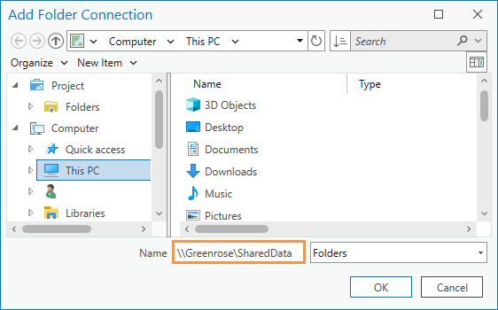

Crear una plantilla para utilizarla en varios equipos
Si crea proyectos en varios equipos, es recomendable que guarde la plantilla del proyecto en su portal para poder acceder a ella desde cualquier equipo. La plantilla solo debería incluir conexiones a las que puedan acceder todos los equipos en los que desee utilizarla.
De forma predeterminada, cuando agrega una conexión a un proyecto, la conexión hace referencia a la letra a la que está asignada la unidad, como C:\MyData o X:\Boundaries.gdb. Es decir, al crear un proyecto a partir de la plantilla en un equipo diferente, la conexión se interrumpirá si la ubicación a la que se hace referencia está asignada con una letra diferente. Por este motivo, si desea guardar un proyecto como una plantilla, se recomienda que agregue conexiones a carpetas de red como rutas UNC: \\<computer name>\<folder>.
Una conexión a carpetas agregada con una ruta UNC
Los datasets que son fuentes de capas de mapas se copian en la plantilla si se almacenan en unidades locales. Los datasets almacenados en unidades de red o geodatabases corporativas se referencian, no se copian. Esto tiene implicaciones para la edición de datos. Cuando los datos se copian en la plantilla, cada proyecto creado a partir de la plantilla tiene una nueva copia local de los datos y las ediciones se realizan en la copia local. Cuando se hace referencia a datos, cada proyecto creado a partir de la plantilla hace referencia al mismo dataset y las ediciones realizadas en cualquier proyecto se realizan en ese dataset.
