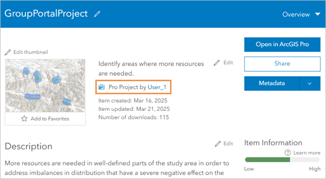

En la aplicación del portal, los proyectos del portal se identifican mediante una etiqueta Proyecto de Pro en la página de descripción del elemento y en la colección Mi contenido del propietario del proyecto.
Página del elemento del proyecto del portal en una ventana del explorador

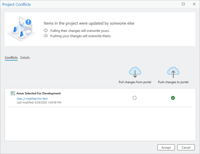

Los proyectos del portal no son intervisibles. Cuando abre el proyecto, no sabe quién más está trabajando en él, en las copias locales correspondientes, ni qué cambios se pueden estar haciendo. Las notificaciones sobre el trabajo realizado por otros solo aparecen cuando los cambios que ha cargado entran en conflicto con los suyos.
Por ejemplo, usted y un compañero pueden modificar el mismo mapa de distintas maneras. Como cada uno está trabajando con una copia local, ninguna ve los cambios del otro en tiempo real. Cuando el compañero guarda su copia local del proyecto, sus cambios se cargan en el portal. Si usted guarda su copia local más tarde, sus cambios no sobrescriben automáticamente los cambios de su compañero. En su lugar, se detecta un conflicto y aparece el cuadro de diálogo Conflictos del proyecto. Debe decidir si resolver el conflicto insertando sus cambios en el portal o extrayendo del portal los cambios realizados por su compañero. Como no puede ver los cambios de su compañero, puede que tenga que ponerse en contacto con él antes de tomar la decisión.
Los conflictos se detectan y resuelven en el nivel del elemento del proyecto, como el mapa, el diseño o el informe. Por ejemplo, surge un conflicto cuando cambia la simbología de una capa del mapa y un compañero lleva a cabo un cambio que no guarda relación en el mismo mapa, como agregar una capa nueva, cambiar el mapa base o modificar el sistema de coordenadas del mapa. En otras palabras, son los elementos del proyecto los que están en conflicto, no sus configuraciones, propiedades o elementos individuales.
Cuando resuelve el conflicto, su mapa o el mapa de su compañero se guarda íntegramente en el portal.
Cuadro de diálogo Conflictos del proyecto
Si inserta los cambios, el mapa de áreas seleccionadas para el desarrollo se carga y se sustituye con el mapa que sus compañeros han guardado en el portal. Si extrae cambios, el mapa de su compañero permanece en el portal y se descarga en su proyecto local.
Cuando se detectan conflictos, no se cargan ni descargan cambios hasta que los conflictos se resuelven. Tras resolver los conflictos, todos los cambios no conflictivos se procesan junto con los cambios conflictivos. Por ejemplo, después de resolver conflictos en el Mapa 1, los cambios en el Mapa 2, que no han generado conflictos, también se cargan en el portal. Además, los cambios del compañero en el Mapa 3, que no han generado conflictos, se descargan del portal en la copia local del proyecto.
Más información sobre la resolución de conflictos
