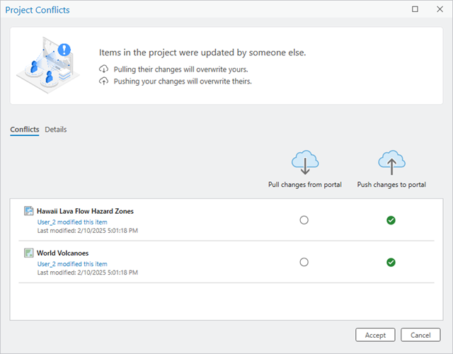

    Cuadro de diálogo Conflictos del proyecto
    En este ejemplo, los cambios realizados en un diseño y un mapa por el usuario actual entran en conflicto con los cambios previamente cargados en el portal por el usuario_2.
    Aparece el cuadro de diálogo Conflictos del proyecto. La opción Insertar cambios en portal se selecciona de manera predeterminada para los conflictos.
  2. Elija la manera de resolver los conflictos:
    • Mantenga la configuración predeterminada para resolver los conflictos insertando todos los cambios en el portal.
    • Haga clic en Extraer cambios del portal para resolver todos los conflictos extrayendo los cambios del portal.
      Cuadro de diálogo Conflictos del proyecto en el que se muestra el botón Extraer cambios del portal seleccionado

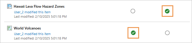

    • Haga clic en una opción junto a un conflicto para insertar o extraer cambios caso por caso.
      Cuadro de diálogo Conflictos del proyecto en el que se muestran dos conflictos con soluciones diferentes

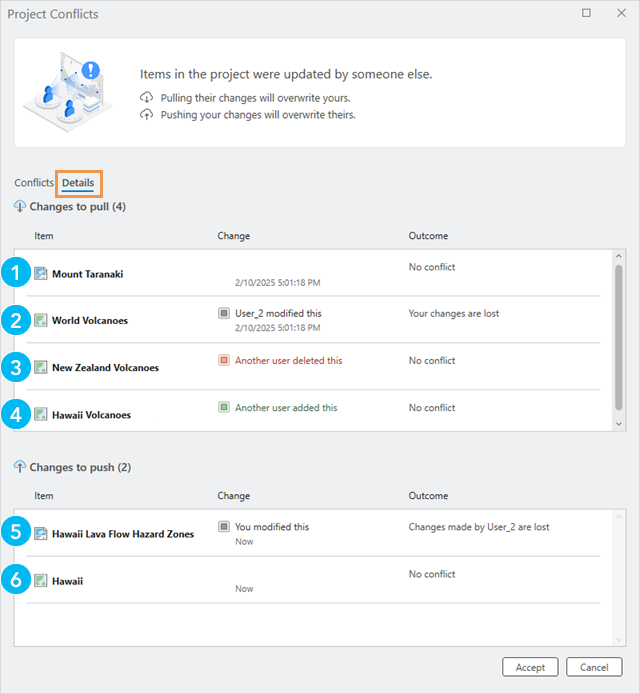

  3. Haga clic en la pestaña Detalles.
    La pestaña Detalles muestra todos los elementos que se empujarán o retirarán, incluidos los elementos en conflicto y otros elementos.
    Pestaña Detalles del cuadro de diálogo Conflictos del proyecto
    En este ejemplo, se extraerán del portal cuatro cambios realizados por otros usuarios y usted introducirá dos en el portal.
    Elemento
    Descripción
    Otro usuario ha cambiado un diseño llamado Monte Taranaki. Usted no ha modificado este elemento, por lo que el cambio se extrae sin conflicto.
    El usuario_2 ha realizado cambios en un mapa llamado Volcanes del mundo. Usted también ha realizado cambios en este mapa. En la pestaña Conflictos, ha optado por retirar el cambio, lo que significa que su cambio se ha perdido.
    Otro usuario eliminó un mapa llamado Volcanes de Nueva Zelanda. Usted no ha modificado este mapa, por lo que el cambio se extrae sin conflicto. Esto significa que el mapa se eliminará del proyecto.
    Otro usuario agregó un mapa llamado Volcanes de Hawái. Al tratarse de un elemento nuevo, se extrae sin conflictos.
    5
    Usted ha cambiado un diseño llamado Zonas de riesgo de coladas de lava en Hawái. El usuario_2 también ha realizado cambos en este diseño. En la pestaña Conflictos, usted ha optado por insertar su cambio, lo que significa que el cambio realizado por el usuario_2 se ha perdido.
    6
    Ha modificado un mapa denominado Hawái. Nadie más ha cambiado este elemento, por lo que su cambio es inserta sin conflicto.
    Explicación de los elementos de la pestaña Detalles

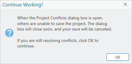

    El proyecto se bloquea mientras el cuadro de diálogo Resolución de conflictos está abierto. Si el cuadro de diálogo se deja abierto durante cinco minutos, aparece el mensaje Seguir trabajando.
    Mensaje Seguir trabajando
    Puede hacer clic en Aceptar en el mensaje Seguir trabajando para mantener abierto el cuadro de diálogo Resolución de conflictos durante cinco minutos más. Puede repetir este proceso tantas veces como sea necesario; sin embargo, el proyecto permanece bloqueado para los demás durante este tiempo. Si no hace clic en Aceptar, el mensaje desaparece tras un minuto y el cuadro de diálogo Resolución de conflictos se cierra. Un mensaje indica que el proyecto no se ha guardado.
