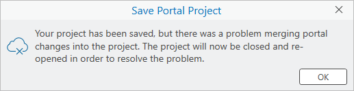

Resolver una fusión incorrecta de las actualizaciones del portal
Después de guardar los cambios en la copia local del proyecto en el portal, las actualizaciones del portal efectuadas por sus compañeros podrían descargarse, pero no fusionarse con la copia local del proyecto. En este caso, aparece el mensaje siguiente:
Mensaje de que el proyecto se cerrará y volverá a abrir para resolver un problema de fusión
Que se produzca un problema con la fusión de actualizaciones significa que la copia local del proyecto se encuentra en un estado inestable. Debe eliminarse de su ubicación en el equipo y descargarse del portal otra vez.
Para resolver el problema, haga clic en Aceptar en el mensaje Guardar proyecto del portal.
ArcGIS Pro cierra el proyecto, elimina la copia local del equipo y vuelve a crear el proyecto en la misma carpeta. Su copia local del proyecto es idéntica al proyecto del portal y puede seguir trabajando.

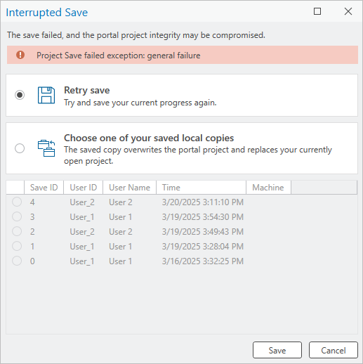

Resolver una carga incorrecta en el portal
Tras guardar su copia local del proyecto, es posible que los cambios no se carguen correctamente en el portal. Cuando ocurre esto, aparece el cuadro de diálogo Operación de guardado interrumpida. El proyecto puede encontrarse en un estado inestable en el portal. Puede volver a intentar guardar o sobrescribir el proyecto del portal con una de sus copias locales guardadas.
Cuadro de diálogo Operación de guardado interrumpida con la opción Volver a intentar guardar seleccionada
Los nombres de los equipos se han eliminado de la imagen.
La opción predeterminada es intentar guardar otra vez. Si el error de carga ocurrió antes de que los cambios se fusionaran en el proyecto del portal y si se resuelve la causa del problema (por ejemplo, un corte de luz), esta operación suele tener éxito.
Para intentar guardar otra vez, realice los pasos siguientes:
  1. Confirme que la opción Volver a intentar guardar está seleccionada en el cuadro de diálogo Operación de guardado interrumpida.
  2. Haga clic en Guardar.
    Si se guarda correctamente, puede seguir trabajando. Si el almacenamiento vuelve a fracasar, el cuadro de diálogo Operación de guardado interrumpida vuelve a aparecer. En este caso, el proyecto del portal se encuentra en un estado inestable y debe sobrescribirse.

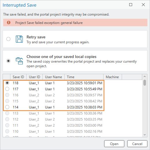

Sobrescribir el proyecto del portal con una copia local guardada
Puede sobrescribir el proyecto del portal con cualquiera de los tres estados almacenados más recientes de la copia local del proyecto. Estos estados guardados se almacenan como archivos de proyecto independientes (<project name>.aprx) en su perfil de usuario en C:\Users\<username>\AppData\Local\ESRI\ArcGISPro\PublishedProjects. Se guardan en una carpeta con el mismo nombre que la carpeta que contiene la copia local actual en la ubicación de descarga. Cada colaborador también tiene sus tres estados guardados más recientes del proyecto.
Puede cambiar el número de copias del proyecto que se guardan automáticamente, así como su ubicación, en las opciones para crear proyectos en un portal de ArcGIS Enterprise. Estos ajustes también pueden ser realizados por el administrador de su organización en la configuración de la aplicación para proyectos del portal.
Para sobrescribir el proyecto del portal con una de las copias locales guardadas, realice los pasos siguientes:
  1. En el cuadro de diálogo Operación de guardado interrumpida, haga clic en la opción Elegir una de sus copias locales guardadas.
    En la parte inferior del cuadro de diálogo se muestra el historial de guardado del proyecto. Están disponibles sus tres estados guardados más recientes del proyecto. Los cambios anteriores están visibles, pero no están disponibles.
  2. Haga clic en una de las copias locales guardadas disponibles para seleccionarla.
    El cuadro de diálogo Operación de guardado interrumpida con la opción para utilizar una copia local guardada seleccionada
    El Usuario 1 selecciona su guardado correcto más reciente. Los nombres de los equipos se han eliminado de la imagen.
  3. Haga clic en Abrir.
    Se le pide que confirme su decisión.
    Mensaje sobre la confirmación de la operación de sobrescritura
  4. Haga clic en Sí en el mensaje Sobrescribir proyecto del portal.
    El proyecto del portal se sobrescribe con la copia local guardada del proyecto que corresponde a la opción seleccionada. Esta copia también reemplaza la copia local actualmente abierta del proyecto. Los cambios no guardados en el proyecto abierto se pierden. El proyecto del portal y la copia local del proyecto ahora se encuentran en un estado idéntico y puede seguir trabajando.

Contactar con un colaborador para sobrescribir el proyecto
Es posible que uno de sus colaboradores tenga una copia guardada del proyecto que sea más reciente que la suya. En este caso, aparece una banderola de advertencia amarilla en la parte inferior del cuadro de diálogo Operación de guardado interrumpida.
Cuadro de diálogo Operación de guardado interrumpida con una banderola de advertencia amarilla
El cuadro de diálogo avisa de que el usuario actual no ha realizado el guardado más reciente. Los nombres de los equipos se han eliminado de la imagen.
En la imagen anterior, los guardados disponibles para el Usuario 1 (Id. de guardado 118, 117 y 114) no son tan recientes como el último guardado realizado por el Usuario 2 (Id. de guardado 119). El Usuario 1 no tiene acceso a las copias guardadas del Usuario 2. Antes de sobrescribir el proyecto, el Usuario 1 debería ponerse en contacto con el Usuario 2 y discutir cómo proceder.
