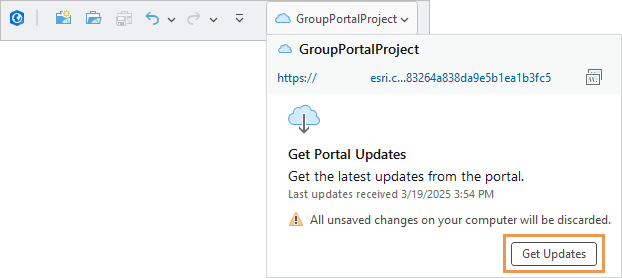

  1. En un proyecto abierto, haga clic en la flecha desplegable del nombre de proyecto seguido de Obtener actualizaciones.
    Botón Obtener actualizaciones en la ventana desplegable del nombre del proyecto
