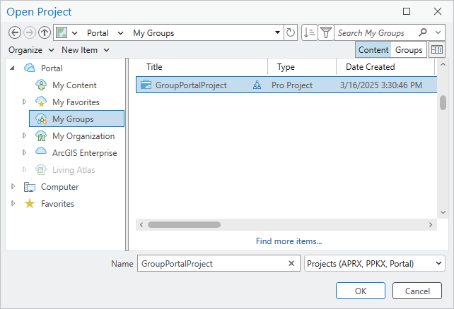

  2. En el panel de navegación del cuadro de diálogo Abrir proyecto, en Portal, haga clic en una colección del portal, como Mi contenido o Mis grupos .
  3. En la lista de contenido, haga clic en un proyecto para seleccionarlo o utilice el cuadro de búsqueda de la parte superior del cuadro de diálogo para buscar un proyecto.
    Cuadro de diálogo Abrir proyecto con un proyecto del portal seleccionado

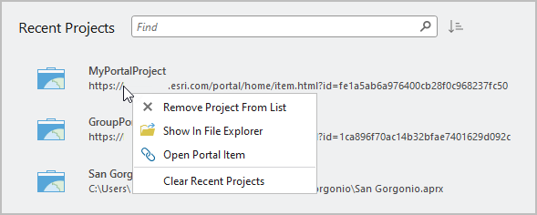

    También puede hacer clic con el botón derecho en un proyecto del portal de la lista de proyectos recientes para abrir la ubicación de la copia local del proyecto en File Explorer o para abrir la página de detalles del elemento del proyecto en el portal.
    Lista Proyectos recientes en la que se muestra el menú contextual de un proyecto del portal
