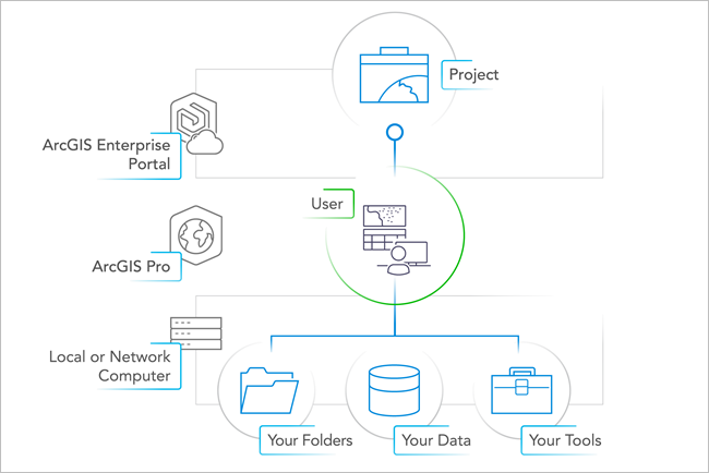

Configurar un proyecto solo para mí
Un proyecto utilizado por un usuario que trabaja en un equipo se configura como sigue:
  • La carpeta inicial, la geodatabase predeterminada y la caja de herramientas predeterminada pueden ubicarse en un equipo local o en red.
  • La geodatabase predeterminada puede ser una geodatabase de archivos, móvil o corporativa.
  • La caja de herramientas predeterminada debe ser una caja de herramientas de ArcGIS (.atbx).
  • Las opciones de uso compartido no aparecen porque el proyecto está diseñado para que lo utilice un usuario. Las propiedades de uso compartido se pueden modificar más adelante en el portal de ArcGIS Enterprise.
Diagrama del tipo de colaboración Solo para mí
En el tipo de colaboración Solo para mí, un usuario trabaja en un proyecto del portal en un equipo. Los elementos predeterminados del proyecto y otros recursos pueden ubicarse en una unidad local o de red.

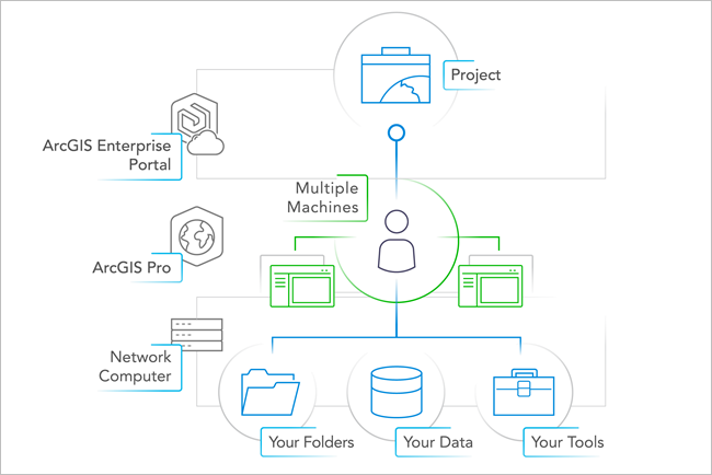

Configurar un proyecto solo para mí en varios dispositivos
Un proyecto utilizado por un usuario que trabaja en varios equipos se configura como sigue:
  • La carpeta inicial, la geodatabase predeterminada y la caja de herramientas predeterminada deben ubicarse en una unidad de red a la que pueden acceder todos los equipos. Se recomienda especificar la ubicación de estos elementos con rutas UNC.
Diagrama del tipo de colaboración Solo para mí en varios dispositivos
En el tipo de colaboración Solo para mí en varios dispositivos, un usuario trabaja en un proyecto del portal en uno o varios equipos. Los elementos del proyecto predeterminados y otros recursos del proyecto deben estar ubicados en una unidad de red.

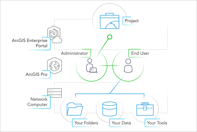

Configurar un proyecto para otra persona
Un proyecto creado por el administrador de una organización para que lo use otra persona se configura como sigue:
  • La carpeta inicial, la geodatabase predeterminada y la caja de herramientas predeterminada deben almacenarse en una unidad de red a la que puede acceder el usuario previsto. Se recomienda especificar la ubicación de estos elementos con rutas UNC.
  • Las opciones de uso compartido están disponibles cuando se configura el proyecto del portal. Como alternativa, las propiedades de uso compartido se pueden modificar más adelante en el portal de ArcGIS Enterprise.
  • Una vez creado el proyecto, el administrador puede transferir la propiedad del elemento al usuario previsto en el portal de ArcGIS Enterprise.
Diagrama del tipo de colaboración Para otra persona
En el tipo de colaboración Para otra persona, el administrador de una organización crea un proyecto del portal para otro usuario. Los elementos del proyecto predeterminados y otros recursos del proyecto deben estar ubicados en una unidad de red.

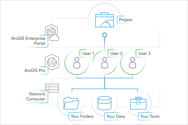

Configurar un proyecto para mí y otros
Un proyecto creado para varios usuarios se configura como sigue:
  • La carpeta inicial, la geodatabase predeterminada y la caja de herramientas predeterminada deben almacenarse en un equipo en red al que pueden acceder todos los colaboradores. Se recomienda especificar la ubicación de estos elementos con rutas UNC.
  • La geodatabase predeterminada puede ser una geodatabase corporativa. La edición multiusuario no se permite en las geodatabases de archivos y móviles.
  • El proyecto debe compartirse con un grupo de actualizaciones compartidas. Los miembros del grupo de actualizaciones compartidas son los únicos que tienen acceso de escritura al proyecto.
Diagrama del tipo de colaboración Para mí y otros
En el tipo de colaboración Para mí y otros, dos o más usuarios trabajan juntos en un proyecto. Los elementos del proyecto predeterminados y otros recursos del proyecto deben estar ubicados en una unidad de red.

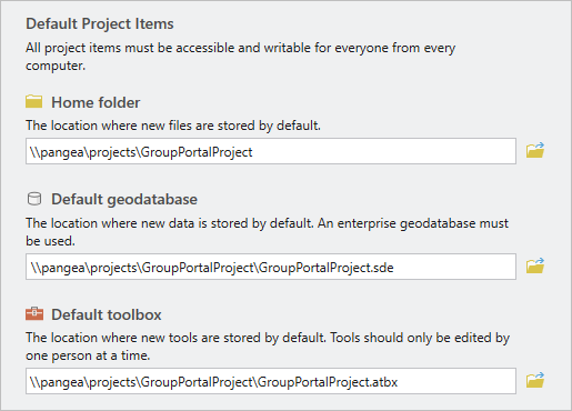

Elementos del proyecto predeterminados de la pestaña Configuración del cuadro de diálogo Nuevo proyecto de portal
En este ejemplo, los elementos del proyecto predeterminados se encuentran en una unidad de red y la geodatabase predeterminada es una geodatabase corporativa.
