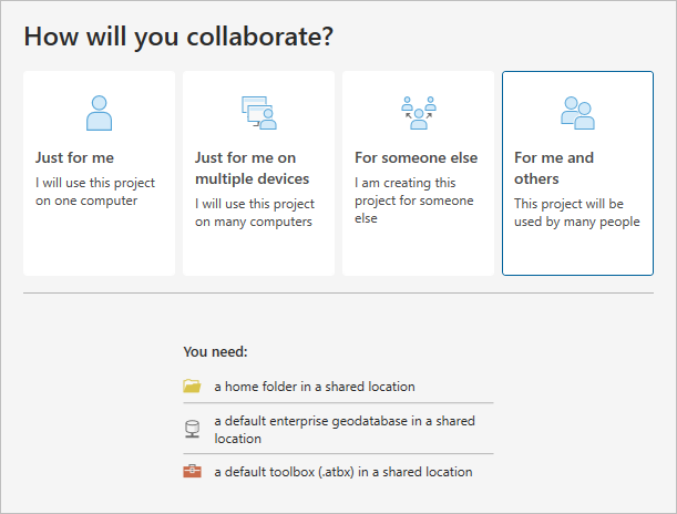

  7. En la página ¿Cómo colaborará? haga clic en uno de los tipos de colaboración:
    • Solo para mí
    • Solo para mí en varios dispositivos
    • Para otra persona
    • Para mí y otros
    Página Colaboración del asistente
    En la imagen anterior, la opción Para mí y otros está seleccionada. Se enumeran los requisitos para el tipo de colaboración seleccionado. En este caso, la carpeta de inicio, la geodatabase predeterminada y la caja de herramientas predeterminada deben estar en una ubicación compartida. La geodatabase predeterminada debe ser una geodatabase corporativa (.sde).

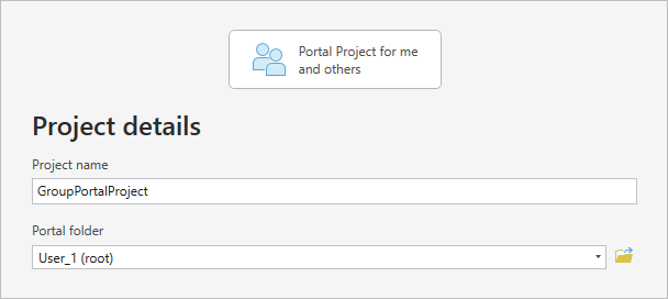

    Página Detalles del proyecto del asistente
    En la página Detalles del proyecto aparecen el nombre del proyecto y el nombre de la carpeta del portal. De forma predeterminada, el proyecto se guarda en el nivel raíz del contenido del portal.
  9. Si lo desea, en el cuadro de texto Nombre del proyecto, especifique un nombre distinto para el proyecto.
  10. Si lo desea, haga clic en la flecha de la lista desplegable Carpeta del portal y seleccione una carpeta distinta en Mi contenido.
    Como alternativa, haga clic en Examinar y vaya a una carpeta de Mi contenido, o cree una carpeta desde la lista desplegable Nuevo elemento del cuadro de diálogo de navegación Nueva ubicación del proyecto.

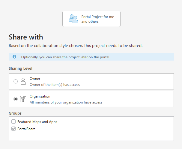

  11. Haga clic en Siguiente. En la página Compartir con, elija cómo desea compartir el proyecto.
    Un proyecto del portal solo se puede ser actualizado por varios usuarios si se comparte con un grupo de actualización compartido. Si el proyecto se comparte con la organización, los miembros de esta pueden abrirlo y guardar los cambios localmente. Sin embargo, solo los miembros del grupo de actualización compartida pueden guardar los cambios en el portal.
    Página Compartir con del asistente
    En este ejemplo, PortalShare es un grupo de actualización compartido.
    Las propiedades de uso compartido pueden establecerse o modificarse en la aplicación del portal una vez creado el proyecto. Por ejemplo, si un grupo de actualización compartido no existe actualmente, puede crearse más adelante.

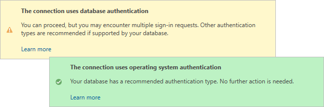

  14. Si lo desea, haga clic en Verificar para verificar el tipo de autenticación de la base de datos.
    Dependiendo del tipo de autenticación, aparecen diferentes mensajes.
    Dos mensajes de autenticación de base de datos diferentes mostrados juntos
    Si la conexión a la base de datos utiliza autenticación de base de datos, es posible que tenga que validar sus credenciales con frecuencia cuando trabaje con un proyecto del portal. Por este motivo, se recomiendan otros tipos de autenticación si están disponibles.

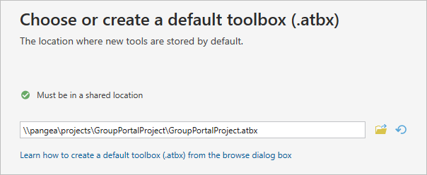

  15. Haga clic en Siguiente. En la página Elegir o crear caja de herramientas predeterminada (.atbx), especifique una caja de herramientas de una de las siguientes maneras:
    • En la casilla de entrada, escriba una ruta UNC a una caja de herramientas existente en una unidad de red accesible para todos los usuarios que trabajarán con el proyecto.
    • Haga clic en Examinar y busque una caja de herramientas existente en una unidad de red accesible para todos los usuarios. Haga clic en una caja de herramientas para seleccionarla y luego haga clic en Aceptar.
    • Haga clic en Examinar y busque una unidad de red accesible para todos los equipos. En el cuadro de diálogo Examinar, haga clic en la lista desplegable Nuevo elemento y luego haga clic en Caja de herramientas (.atbx). Cambie el nombre del nuevo elemento, confirme que está seleccionado y haga clic en Aceptar.
    Página Caja de herramientas predeterminada del asistente
    La marca de verificación verde solo se activa cuando se cumplen las condiciones requeridas. Cada tipo de colaboración requiere que la caja de herramientas predeterminada sea una caja de herramientas de ArcGIS con la extensión de archivo .atbx.

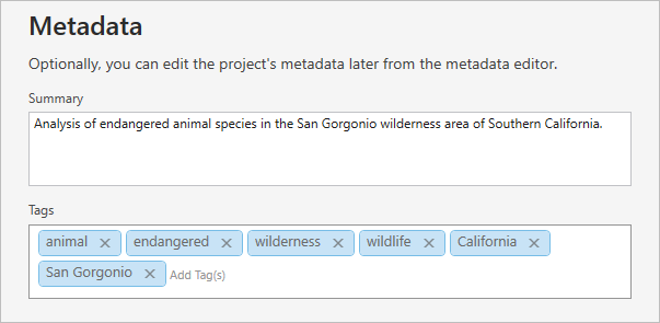

  16. Haga clic en Siguiente. En la página Metadatos, agregue un resumen y etiquetas.
    Página Metadatos del asistente

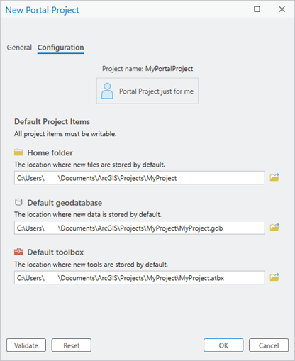

  9. Haga clic en la pestaña Configuración situada en la parte superior del cuadro de diálogo.
    La carpeta de inicio, así como la geodatabase y las rutas de caja de herramientas predeterminadas se rellenan del proyecto local.
    Si aparecen mensajes de error, es necesario modificar la configuración predeterminada de los elementos del proyecto. En este ejemplo, la configuración predeterminada es válida.
    Pestaña Configuración del cuadro de diálogo Nuevo proyecto del portal
    Sugerencia:
    El botón Restablecer situado en la parte inferior del cuadro de diálogo sustituye la configuración actual por la de las opciones generales de la aplicación.

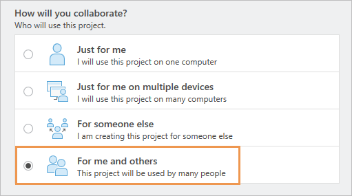

  7. En ¿Cómo colaborará? haga clic en el tipo de colaboración Pra mí y otros.

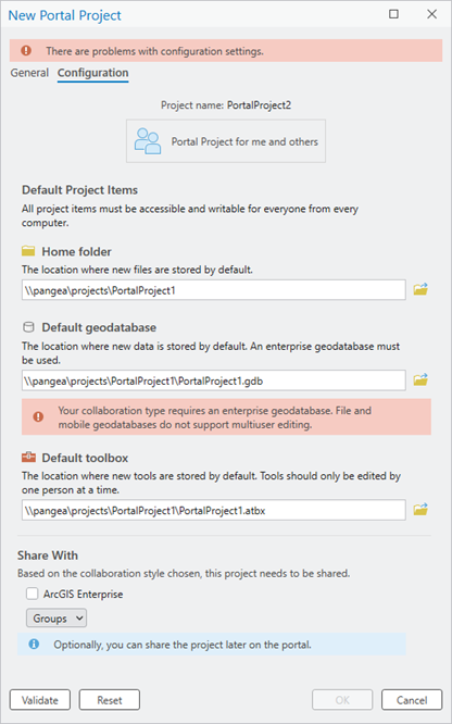

  8. Haga clic en la pestaña Configuración situada en la parte superior del cuadro de diálogo.
    La carpeta de inicio, así como la geodatabase y las rutas de caja de herramientas predeterminadas se rellenan del proyecto local. En la siguiente imagen, la configuración predeterminada de la geodatabase no es válida porque el proyecto del portal existente (PortalProject1) utiliza una geodatabase de archivos, mientras que el nuevo proyecto del portal (PortalProject2) requiere una geodatabase corporativa.
    Cuadro de diálogo Nuevo proyecto del portal en el que se muestra un error relacionado con la configuración de la geodatabase predeterminada
    Sugerencia:
    El botón Restablecer situado en la parte inferior del cuadro de diálogo sustituye la configuración actual por la de las opciones generales de la aplicación si existen.

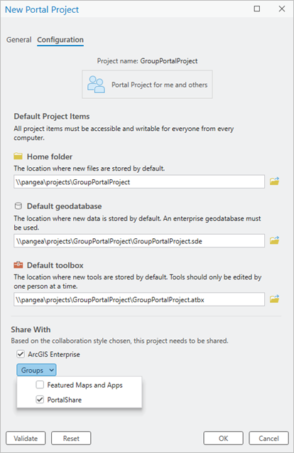

  9. Cambie la configuración de los elementos predeterminados del proyecto según sea necesario para resolver los errores.
    Configuración de la geodatabase predeterminada en la que se muestra una geodatabase corporativa
    Nota:
    La configuración predeterminada puede ser válida sin ser la deseable. En la imagen anterior, el nuevo proyecto del portal (PortalProject2) tiene la misma carpeta de inicio y la misma caja de herramientas predeterminada que el proyecto del portal existente (PortalProject1). Si se utilizan ambos proyectos, puede haber confusión sobre a qué proyecto están asociados determinados elementos.
  10. En la sección Compartir con, haga clic en la flecha desplegable Grupos y seleccione la una casilla de verificación de grupo de actualización compartido.
    Si lo desea, seleccione la casilla de verificación ArcGIS Enterprise.
    Nota:
    La sección Compartir con solo aparece si el tipo de colaboración es Para otra persona o Para mí y otros.
