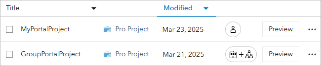

Elementos del proyecto de Pro en una lista de contenido del portal
