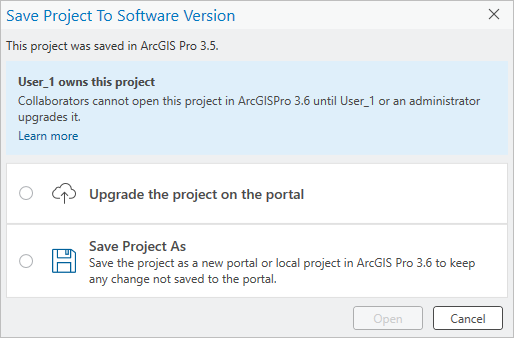

Siga estos pasos para actualizar un proyecto de portal como propietario del proyecto o administrador:
  1. Abra el proyecto.
    Cuadro de diálogo Guardar proyecto en la versión de software para el propietario o administrador del proyecto
    El cuadro de diálogo identifica la versión de ArcGIS Proen la que se guarda el proyecto y el propietario del proyecto.
    Aparece el cuadro de diálogo Guardar proyecto en la versión de software con una opción para actualizar el proyecto del portal.
  2. En el cuadro de diálogo Guardar proyecto en la versión de software, haga clic en Actualizar el proyecto en el portal y, a continuación, haga clic en Abrir.
    Como alternativa, haga clic en Guardar proyecto como para guardar el proyecto como un nuevo proyecto.
  3. Si se le solicita, repare los elementos predeterminados del proyecto según sea necesario y haga clic en Aceptar en el cuadro de diálogo Reparar elemento del proyecto.
    Se abre el proyecto del portal. En el portal, se ha actualizado a la nueva versión del software y ya no se puede abrir con versiones anteriores.

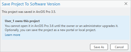

Este flujo de trabajo está disponible para cualquier usuario con el que se comparta el proyecto, así como para el propietario del proyecto y los administradores de la organización. Si tiene permiso para guardar contenido en su portal, puede guardar el proyecto como un nuevo proyecto de portal en una versión posterior de ArcGIS Pro. Como alternativa, puede guardar el proyecto como un nuevo proyecto local.
Siga estos pasos para guardar un proyecto de portal como un nuevo proyecto en una versión posterior del software:
  1. Abra un proyecto de portal.
    Cuadro de mensaje Guardar proyecto en la versión de software para un usuario que no sea el propietario del proyecto
    El cuadro de mensaje identifica la versión de ArcGIS Pro en la que se guarda el proyecto y el propietario del proyecto.
    Aparece el cuadro de mensaje Guardar proyecto en la versión de software.
  2. En el cuadro de mensaje Guardar proyecto en la versión de software, haga clic en Guardar como y realice una de las siguientes acciones:
    • En el cuadro de diálogo Guardar proyecto como, vaya a Mi contenido. Escriba un nombre para el proyecto y haga clic en Aceptar.
    • En el cuadro de diálogo Guardar proyecto como, vaya a una carpeta en su equipo o en un recurso compartido de red. Escriba un nombre para el proyecto y haga clic en Aceptar.
    Como alternativa, si no desea guardar el proyecto del portal como un nuevo proyecto, haga clic en Cancelar.
    Se abre el nuevo proyecto.
