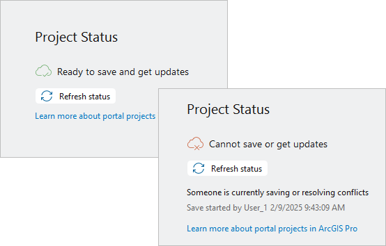

En la sección Estado del proyecto, en la segunda columna, puede ver si el proyecto está listo para guardarse o si está actualmente bloqueado por otro usuario que está guardando el proyecto o resolviendo conflictos.
Dos imágenes del estado del proyecto en la página Información.
En la primera imagen, el proyecto está listo para guardarse. En la segunda imagen, otro usuario está guardando o resolviendo conflictos.
El estado del proyecto es correcto cuando accede a la página Información, pero no se actualiza automáticamente. Por ejemplo, el mensaje No se puede guardar ni obtener actualizaciones no cambia cuando un colaborador termina de resolver los conflictos. Haga clic en Actualizar estado para actualizar el estado.

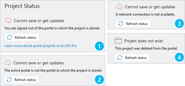

Es posible que no pueda guardar un proyecto u obtener actualizaciones por varias razones, tal y como indican los siguientes mensajes de estado.
Mensajes de estado del proyecto del portal en la página de información

Se cierra la sesión del portal en el que está almacenado el proyecto.
Inicie sesión en su portal de ArcGIS Enterprise.
Este mensaje también aparece si se pierde la conectividad con una VPN. En este caso, es posible que tenga que volver a conectarse o esperar a que se restablezca la conectividad.
El portal activo no es el portal en el que se guarda el proyecto.
Active su portal de Enterprise e inicie sesión si es necesario.
No hay conexión de red disponible.
Es posible que tenga que esperar a que se restablezca el acceso a Internet.
Este proyecto se ha eliminado del portal.
Guarde el proyecto abierto como un nuevo proyecto local o un nuevo proyecto del portal.

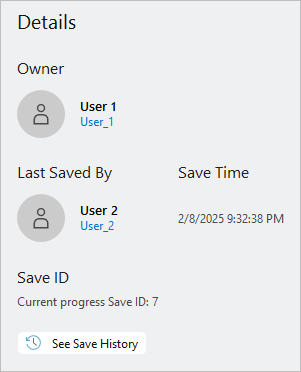

En la sección Detalles, puede ver quién es el propietario del proyecto, quién lo guardó por última vez y la hora en que se guardó. El Id. de guardado indica la cantidad de veces que se ha guardado el proyecto. Por ejemplo, si el Id. de guardado es 7, el proyecto se ha guardado ocho veces. (El primer Id. de guardado es 0).
La sección Detalles de la página Información

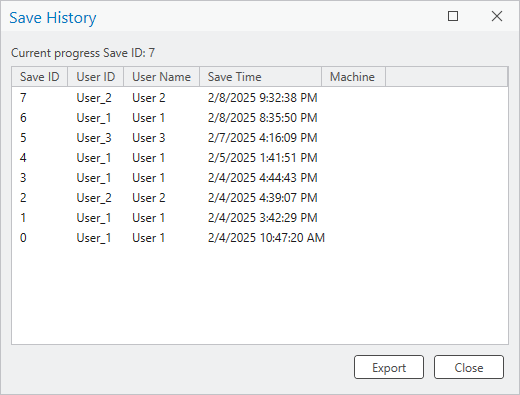

Puede hacer clic en Ver historial de almacenamiento para abrir un cuadro de diálogo en el que figuran todas las veces que se ha guardado el proyecto. Puede exportar el historial de guardado a un archivo .csv.
Cuadro de diálogo Historial de guardado

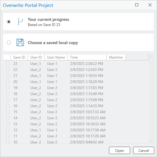

  3. En la sección Mantenimiento, en Sobrescribir proyecto, haga clic en Sobrescribir .
    Cuadro de diálogo Sobrescribir proyecto del portal con la opción de progreso actual seleccionada
    Los nombres de los equipos se han eliminado de la imagen.
    Se abre el cuadro de diálogo Sobrescribir proyecto del portal.
  4. Elija una de las siguientes opciones:
    • Su progreso actual: el proyecto del portal se sobrescribe con el estado actual no guardado del proyecto abierto. Esta es la opción predeterminada.

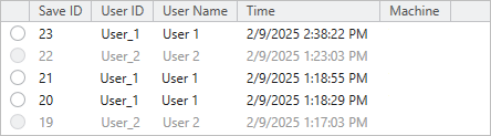

    • Elegir una copia local guardada: están disponibles sus tres copias guardadas del proyecto más recientes. Haga clic en una de las copias del proyecto disponibles para seleccionarla.
      Copias locales guardadas del proyecto disponibles
    Si otros usuarios han guardado copias más recientes que la suya, aparece un mensaje en la parte inferior del cuadro de diálogo. Generalmente, es mejor sobrescribir el proyecto con la copia guardada más reciente.
