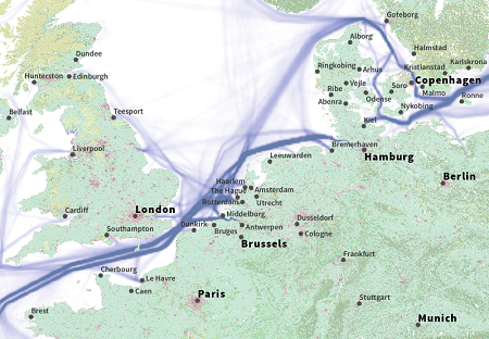

Un ejemplo de mapa de referencia
Este mapa se creó con datos de ciudades principales, datos de rutas marítimas, un sombreado y un mapa base de uso del suelo.
