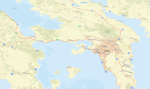

Una vista 3D del mapa base Calles de Atenas, Grecia
Se muestra un mapa base de muestra para Atenas, Grecia.

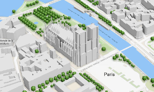

Mapa base 3D de París (Francia)
Un mapa base 3D muestra edificios y calles de OpenStreetMap.
