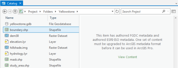

Actualizar elementos con el contenido de metadatos en formato ESRI-ISO y en formato CSDGM del FGDC
Si los metadatos del elemento presentan contenido de metadatos tanto en formato CSDGM de FGDC como en formato ESRI-ISO, aparece un mensaje que indica que necesita actualizar uno de los conjuntos de contenido de metadatos para poder usar los metadatos del elemento en ArcGIS Pro. Si actualiza el contenido de metadatos en formato ESRI-ISO, el contenido de metadatos en formato CSDGM del FGDC se mantiene sin cambios en el documento resultante. El documento también contendrá el contenido original de metadatos en ESRI-ISO y el contenido actualizado en formato de metadatos de ArcGIS.
  1. Haga clic en el elemento de la vista de catálogo cuyos metadatos desea actualizar.
  2. Opcionalmente, guarde una copia de seguridad de los metadatos del elemento en un archivo XML.
  3. En la pestaña Catálogo de la cinta, en el grupo Metadatos, haga clic en Actualizar .
  4. Haga clic en Contenido de ESRI-ISO.
  5. Los metadatos actualizados aparecen en la vista de catálogo si el panel de detalles está visible.
