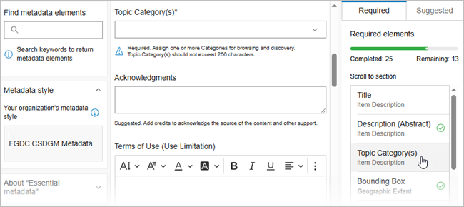

  1. Edite los metadatos de un elemento en la vista de metadatos.
    Aparece la vista de metadatos, que muestra la página Metadatos esenciales del editor de metadatos de ArcGIS.
  2. Haga que la vista de metadatos sea lo suficientemente amplia para poder ver las tres columnas.
    La página Metadatos esenciales del editor de metadatos de ArcGIS tiene tres columnas con los elementos obligatorios enumerados en la tercera columna.
  3. En la tercera columna del editor de metadatos, haga clic en la pestaña Obligatorio.
Los elementos de metadatos que se requieren para el estilo de metadatos actual se enumeran en la pestaña Obligatorio en la tercera columna del editor de metadatos. El nombre de la tarjeta en la que aparece el elemento de metadatos se muestra debajo del nombre del elemento. Algunos elementos están incluidos en más de una tarjeta.

Lista de elementos obligatorios del editor de metadatos de ArcGIS
Cumplir con los requisitos de CSDGM del FGDC
Título: página de Metadatos esenciales, tarjeta de Descripción del elemento o tarjeta de Título de citación.

Si un elemento se ha compartido con el portal de su organización o se puede utilizar directamente desde otra ubicación on-line, proporciona una dirección URL que lleve directamente al elemento. El Vínculo online de citación CSDGM para el elemento se corresponde con el elemento Distribución, Opciones de transferencia digital, Recurso online, Vínculo de los metadatos ArcGIS del elemento. No debería ser necesaria información de distribución adicional, en especial para los elementos que se han compartido con un portal; la página de detalles del elemento contiene información legal, admite la descarga del elemento, etcétera. Si la forma en que se distribuye el contenido multimedia debe describirse en los metadatos del elemento, esto se corresponde con el elemento Opciones de transferencia digital, Contenido multimedia sin conexión, Formato de contenido multimedia en los metadatos ArcGIS del elemento. Agregue una sección separada de Opciones de transferencia digital para describir cada tipo de contenido multimedia admitido. Siga las instrucciones a continuación para el editor de metadatos que está utilizando para agregar esta información.
  • En el editor de metadatos clásico de ArcGIS Pro, en la página Distribución, haga clic en Nuevas opciones de transferencia digital seguido de Nuevo recurso en línea y, a continuación, escriba la URL en el cuadro de texto Vínculo. Para describir cómo obtener el recurso a través de contenido multimedia sin conexión, haga clic en Nuevas opciones de transferencia digital y haga clic en el encabezado Medio fuera de línea. Haga clic en la lista desplegable Formato de medio y haga clic en código de medio apropiado: digital o físico.
  • En el editor de metadatos de ArcGIS, expanda la sección Distribución en la primera columna del editor de metadatos y haga clic en la sección Opciones de transferencia digital. Haga clic en Agregar sección en la parte superior. Se agrega una nueva sección de Distribución en línea. Haga clic en la sección Distribución en línea en la primera columna y haga clic en Agregar sección en la parte superior para agregar una nueva tarjeta de Distribución en línea. Escriba la URL en el cuadro de texto Enlace/URL de acceso. Para describir cómo obtener el recurso a través de contenido multimedia sin conexión, haga clic en la sección Opciones de transferencia digital en la primera columna del editor de metadatos. Haga clic en la lista desplegable Nombre de medio y haga clic en código de medio apropiado: digital o físico.
En el caso de que deba proporcionarse información de distribución detallada en los metadatos del elemento, el proceso debe ser directo y breve. Cada distribuidor debería tener un único proceso para solicitar el elemento. Indique cómo contactar con el distribuidor y agregue información para describir el proceso de pedido. Si es posible, proporcione un vínculo a una ubicación on-line donde pueda encontrarse cualquier información restante. Siga las instrucciones a continuación para el editor de metadatos que está utilizando para agregar esta información.
  • En el editor de metadatos clásico de ArcGIS Pro, en la página Distribución, haga clic en Nuevo distribuidor. Cargue un contacto existente o haga clic en Nuevo contacto e indique cómo ponerse en contacto con la organización. Cargue un contacto existente o haga clic en Nuevo contacto e indique cómo ponerse en contacto con la organización. Haga clic en Nuevo proceso de pedido e indique cómo realizar un pedido con este distribuidor.
  • En el editor de metadatos de ArcGIS, expanda la sección Distribución en la primera columna del editor de metadatos y haga clic en la sección Distribuidor. Haga clic en Agregar sección en la parte superior para agregar una tarjeta de Distribuidor. Indique cómo ponerse en contacto con la organización en la tarjeta de Distribuidor. Desplácese hacia abajo hasta el encabezado Proceso de pedido y haga clic en el botón Agregar para agregar la tarjeta Proceso de pedido. Agregue información a la tarjeta del Proceso de pedido indicando cómo realizar un pedido con este distribuidor.
Cuando se indica un distribuidor, el elemento Responsabilidad de distribución del CSDGM es necesario para describir la información legal referente al uso compartido del elemento. En los metadatos de ArcGIS, este contenido se proporciona utilizando el elemento de limitación de uso en la sección de Restricciones legales del elemento. Siga las instrucciones a continuación para el editor de metadatos que está utilizando para agregar esta información.
  • En el editor de metadatos clásico de ArcGIS Pro, haga clic en la página Recurso > Restricciones. Haga clic en Nuevas restricciones legales o en un encabezado existente de Restricciones legales si uno está disponible. Haga clic en Nuevo límite de uso y, a continuación, escriba la información apropiada en el cuadro de texto Límite de uso.
  • En el editor de metadatos de ArcGIS, expanda la sección Descripción general en la primera columna del editor de metadatos y haga clic en la sección Restricciones. En una tarjeta de Restricciones legales existente, haga clic en el botón Agregar debajo del encabezado Limitaciones de uso. Escriba la información apropiada en el cuadro de texto Limitación de uso.
Exportar metadatos al formato XML CSDGM del FGDC
Para proporcionar información sobre un elemento a personas u organizaciones fuera del sistema ArcGIS, puede exportar los metadatos del elemento a un archivo de metadatos independiente en el formato XML CSDGM del FGDC. Cuando se configura para usar el estilo de metadatos de CSDGM del FGDC, los metadatos del elemento se exportarán de forma predeterminada al formato XML CSDGM. Si está utilizando otro estilo de metadatos, puede seguir exportando sus metadatos a ese formato al seleccionarlo en la lista desplegable.
  1. En la pestaña Catálogo de la cinta, en el grupo Metadatos, haga clic en Exportar .
    Aparece el cuadro de diálogo Exportar metadatos.
  2. Haga clic en la lista desplegable Contenido de metadatos para exportar y seleccione la cantidad de contenido que desea filtrar de los metadatos del elemento durante el proceso de exportación.
    • Todo el contenido compatible: no se filtra ningún metadato del elemento.
    • Sin nombres de equipos: se filtra el contenido de metadatos del elemento para eliminar cualquier nombre de equipo que pueda existir. Se toman las medidas apropiadas en función del contexto en el que se encuentre el nombre del equipo. El elemento de metadatos se eliminará si con ello no se provoca la invalidez del documento; el nombre de equipo se eliminará del principio de una ruta UNC o se cambiará el valor para identificar la ubicación como retenida.
    • Sin información sensible: los nombres de los equipos se filtran de la forma indicada arriba. Asimismo, se eliminan del mismo modo las rutas de archivos locales y de red, además de las ubicaciones de Internet que no sean direcciones de http o https. También se elimina la información del sistema operativo, información de bases de datos e historial de geoprocesamiento.
  3. Si el formato CSDGM del FGDC no está seleccionado, haga clic en la lista desplegable El tipo de metadatos que se desea exportar y haga clic en CSDGM de FGDC.
  4. Busque o escriba la ubicación y el nombre del archivo XML que se creará en el cuadro de texto Exportar metadatos a.
  5. Haga clic en Aceptar.
    Los elementos de metadatos de ArcGIS filtrados se correlacionan con los elementos de metadatos de CSDGM del FGDC, y su contenido se transfiere a un archivo XML en formato CSDGM del FGDC. Los metadatos de ArcGIS incluyen contenido no incluido en el estándar CSDGM del FGDC, por ejemplo, vistas en miniatura; este contenido no se puede incluir en un archivo XML con el formato CSDGM del FGDC.
