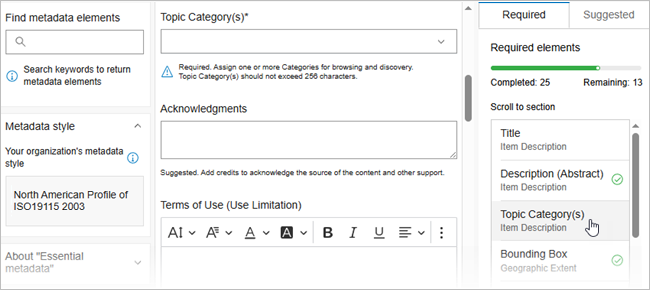

Utilizar el editor de metadatos de ArcGIS
Siga estos pasos para crear metadatos que cumplan los requisitos del Perfil norteamericano y las normas de metadatos ISO 19115 e ISO 19139 utilizando el editor de metadatos de ArcGIS.
  1. Edite los metadatos de un elemento en la vista de metadatos.
    Aparece la vista de metadatos, que muestra la página Metadatos esenciales del editor de metadatos de ArcGIS.
  2. Haga que la vista de metadatos sea lo suficientemente amplia para poder ver las tres columnas.
    La página Metadatos esenciales del editor de metadatos de ArcGIS tiene tres columnas con los elementos obligatorios enumerados en la tercera columna.
  3. En la tercera columna del editor de metadatos, haga clic en la pestaña Obligatorio.
Los elementos de metadatos que se requieren para el estilo de metadatos actual se enumeran en la pestaña Obligatorio en la tercera columna del editor de metadatos. El nombre de la tarjeta en la que aparece el elemento de metadatos se muestra debajo del nombre del elemento. Algunos elementos están incluidos en más de una tarjeta.
Cada fila de la tabla siguiente describe uno de los elementos exigidos por el Perfil norteamericano o uno de los elementos mínimos obligatorios de metadatos de ISO 19115 o ISO 19139. El nombre del elemento en el editor de metadatos de ArcGIS se muestra junto con la página del editor de metadatos y la tarjeta en la que se puede encontrar el elemento. El NAP contiene tablas donde se define cada elemento de metadatos y las reglas asociadas al mismo. Los números de la tabla de abajo corresponden a los números de Cláusula en esas tablas, que identifican la fila apropiada en la tabla correspondiente para ese elemento de metadato.
Nota:
La lista de elementos que aparece en la pestaña Obligatorio para el estilo de metadatos del NAP está incompleta en la versión actual de ArcGIS Pro. Sin embargo, todos los elementos necesarios para satisfacer los requisitos del NAP y los requisitos mínimos obligatorios de las normas ISO 19115 e ISO 19139 se incluyen en la siguiente tabla. Parte de la información debe proporcionarse navegando a la ubicación apropiada en la página Todos los metadatos. Si un elemento de metadatos aparece en la pestaña Obligatorio, pero no está incluido en la tabla siguiente, puede omitirse al utilizar este diseño de metadatos.
