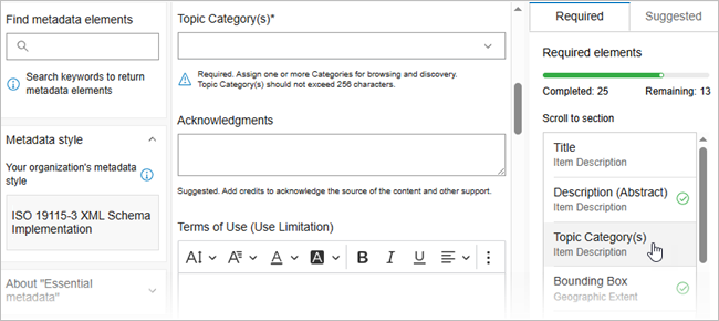

Utilizar el editor de metadatos de ArcGIS
Siga estos pasos para crear metadatos que cumplan los requisitos de las normas de metadatos ISO 19115 e ISO 19115-3 utilizando el editor de metadatos de ArcGIS.
  1. Edite los metadatos de un elemento en la vista de metadatos.
    Aparece la vista de metadatos, que muestra la página Metadatos esenciales del editor de metadatos de ArcGIS.
  2. Haga que la vista de metadatos sea lo suficientemente amplia para poder ver las tres columnas.
    La página Metadatos esenciales del editor de metadatos de ArcGIS tiene tres columnas con los elementos obligatorios enumerados en la tercera columna.
  3. En la tercera columna del editor de metadatos, haga clic en la pestaña Obligatorio.
Los elementos de metadatos que se requieren para el estilo de metadatos actual se enumeran en la pestaña Obligatorio en la tercera columna del editor de metadatos. El nombre de la tarjeta en la que aparece el elemento de metadatos se muestra debajo del nombre del elemento. Algunos elementos están incluidos en más de una tarjeta.
Cada fila en la tabla siguiente se describe uno de los elementos de metadatos mínimos de ISO 19115-1 obligatorios. El nombre del elemento en el editor de metadatos de ArcGIS se muestra junto con la página del editor de metadatos y la tarjeta en la que se puede encontrar el elemento. La columna de requisitos identifica los mismos elementos de metadatos por los nombres utilizados en la norma de metadatos ISO 19115-1.
Nota:
La lista de elementos que aparece en la pestaña Obligatorio para el estilo de metadatos de Implementación del esquema XML 19115-3 está incompleta en la versión actual de ArcGIS Pro. Sin embargo, todos los elementos mínimos obligatorios de las normas 19115-1 y 19115-3 se incluyen en la siguiente tabla. Parte de la información debe proporcionarse navegando a la ubicación apropiada en la página Todos los metadatos. Si un elemento de metadatos aparece en la pestaña Obligatorio, pero no está incluido en la tabla siguiente, puede omitirse al utilizar este diseño de metadatos.
Lista de elementos obligatorios del editor de metadatos de ArcGIS
