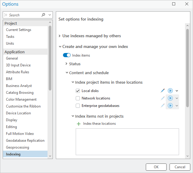

Administrar el índice
Para acceder a la configuración de indexación, siga estos pasos:
  1. Abra la página de configuración de ArcGIS Pro de las siguientes formas:
    • Desde un proyecto abierto, haga clic en la pestaña Proyecto de la cinta.
    • Desde la página de inicio, haga clic en la pestaña Configuración .
  2. En la lista de pestañas laterales, haga clic en Opciones.
  3. En el menú del cuadro de diálogo Opciones, en Aplicación, haga clic en Indexación.
    Página de indexación en el cuadro de diálogo Opciones

Activar y desactivar la indexación
En Crear y administrar su propio índice, utilice el botón de alternancia Indexar elementos para activar y desactivar la indexación. De forma predeterminada, la indexación está activada.
Botón de alternancia Indexar elementos en la posición activada
Cuando la indexación está activada, puede elegir por separado si desea indexar discos locales, ubicaciones de red o geodatabases corporativas. De forma predeterminada, los discos locales se indexan y otras ubicaciones no.
Cuando la indexación está desactivada, esta se detiene en todas las ubicaciones, incluidas las carpetas que contienen elementos que no están en proyectos. La mayoría de los ajustes de indexación del cuadro de diálogo Opciones están deshabilitados. La indexación dinámica se detiene y las operaciones de indexación no se inician mediante la tarea Indexación de ArcGIS. Si hay alguna operación de indexación en curso al desactivar la indexación, esta se detiene en un estado parcialmente completado.
Al desactivar la indexación no se eliminan las entradas de los elementos indexados anteriormente. Los resultados de la búsqueda permanecen disponibles para esos elementos. Si elimina elementos indexados de un proyecto o los elimina después de desactivar la indexación, esos elementos seguirán apareciendo en los resultados de búsqueda. Si no desea que aparezcan resultados de búsqueda para elementos indexados anteriormente, puede eliminar el índice o borrar el índice de una ubicación concreta, como los discos locales.
Cuando vuelva a activar la indexación, la configuración de indexación del cuadro de diálogo Opciones se vuelve a habilitar. La indexación dinámica se reanuda y las operaciones de indexación se ejecutan según lo programado. Sin embargo, si había una operación en curso cuando desactivó la indexación, dicha operación no se reanuda.

Indexar elementos del proyecto en ubicaciones especificadas
Cuando el botón de alternancia Indexar elementos está activado, puede activar o desactivar la indexación por separado para discos locales, ubicaciones de red y geodatabases corporativas. De forma predeterminada, la indexación está activada para discos locales y desactivada para ubicaciones de red y geodatabases corporativas. Esto se debe a que la indexación de redes y geodatabases corporativas requiere mucho tiempo.
Cuando la indexación está activada para una ubicación, el contenido se indexa dinámicamente a medida que se agrega a un proyecto. (Sin embargo, el contenido que se indexó anteriormente no se vuelve a indexar). Por el contrario, si no se puede acceder a una carpeta, geodatabase u otro elemento desde una conexión de elementos en el proyecto, no se indexa.
Cuando se desactiva la indexación para una ubicación, como los discos locales, la indexación dinámica se detiene para esa ubicación y las operaciones programadas no indexan esa ubicación. Los controles de indexación para esa ubicación están deshabilitados. Si la ubicación se había indexada previamente, los resultados de la búsqueda seguirán estando disponibles desde el último estado actualizado del índice. Si no desea que se muestren resultados de búsqueda para la ubicación, borre el índice.
Cuando se activa la indexación para una ubicación que anteriormente estaba desactivada, se habilitan los controles de indexación de la ubicación. La indexación dinámica se reanuda y la tarea Indexación de ArcGIS inicia las operaciones de indexación en los horarios programados. Si la ubicación no se indexó previamente, o si se borró su índice, los resultados de la búsqueda estarán incompletos hasta que la ubicación esté completamente indexada. En esta situación, aparece un mensaje indicando que se está realizando la indexación en el panel Catálogo, la vista de catálogo o el cuadro de diálogo Examinar.
Para activar o desactivar la indexación de una ubicación, siga estos pasos:
  1. Abra las opciones de indexación como se describe al principio del tema.
  2. Vaya a Crear y administrar su propio índice > Contenido y calendario > Indexar los elementos del proyecto en estas ubicaciones.
  3. Haga clic en la casilla de verificación junto a una ubicación para activar o desactivar la indexación para esa ubicación.
    Configuración de indexación para discos locales, ubicaciones de red y geodatabases corporativas
    En este ejemplo, la indexación está activada tanto para discos locales como para ubicaciones de red.

Para detener la indexación de una ubicación, siga estos pasos:
    Nota:
    Para detener la indexación de elementos que no están en proyectos, vaya a Crear y administrar su propio índice > Indexar elementos que no están en proyectos. Puede detener la indexación de cualquier carpeta de la lista.
  3. Junto a la ubicación cuya indexación desea detener, haga clic en la flecha desplegable y haga clic en Detener indexación .

Para borrar el índice de una ubicación, siga estos pasos:
    Nota:
    Para borrar el índice de elementos que no están en proyectos, vaya a Crear y administrar su propio índice > Indexar elementos que no están en proyectos. Puede borrar el índice de cualquier carpeta de la lista.
  3. Junto a la ubicación cuyo índice desea borrar, haga clic en la flecha desplegable y haga clic en Borrar del índice .
