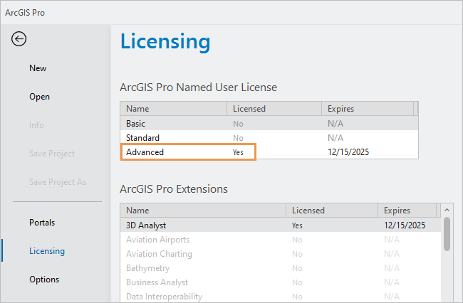

Un miembro de la organización con una licencia de ArcGIS Pro utiliza las credenciales de su cuenta de ArcGIS Online o ArcGIS Enterprise para iniciar sesión en ArcGIS Pro. El miembro puede iniciar sesión en la aplicación en cualquier equipo en el que esté instalada.
La aplicación se ejecuta con el nivel de licencia (Advanced, Standard o Basic) asociado con el tipo de usuario del miembro. El tipo de licencia, el nivel de licencia y las extensiones disponibles pueden verse en la pestaña Licencias de la página de configuración de ArcGIS Pro
