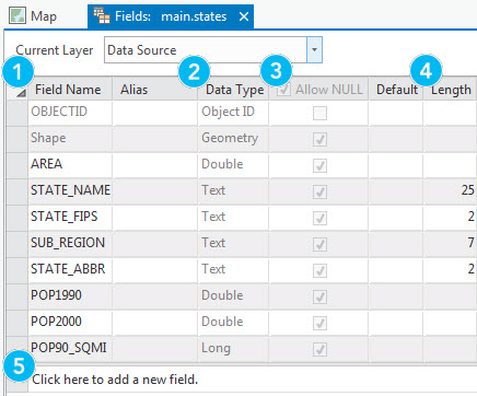

En el panel Catálogo, puede utilizar la vista Campos para realizar las siguientes acciones en una tabla o clase de entidad en SQLite o en un GeoPackage (los números de la lista corresponden a los números de la imagen siguiente):
  1. Visualizar nombres de campo.
  2. Visualizar tipos de datos de campo.
  3. Determinar si un campo permite valores nulos.
  4. Visualizar longitudes de campo de texto.
  5. Agregar campos.
    Sugerencia:
    No utilice nombres de campo que contengan espacios o caracteres no alfanuméricos. Consulte Datos de bases de datos y almacenes de datos en la nube en ArcGIS para obtener más información sobre la longitud del nombre de campo.
Utilice la vista Campos para visualizar propiedades de los campos y agregar campos a tablas de SQLite o GeoPackage.

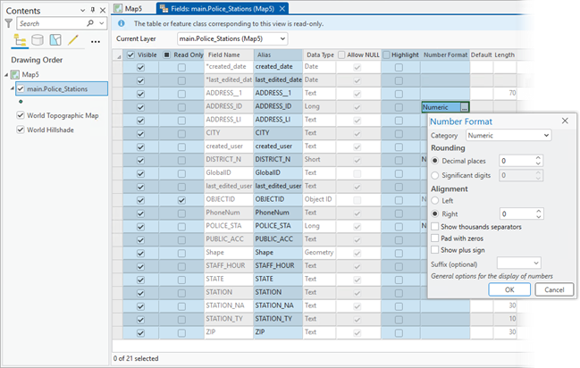

En el panel Contenido, puede utilizar la vista Campos para modificar las siguientes propiedades de capas resaltadas en la imagen siguiente.
Vista Campos desde el panel Contenido
Precaución:
Para agregar un campo a una tabla o clase de entidad de una base de datos de SQLite o un GeoPackage, debe abrir la vista Campos desde el panel Catálogo.
Independientemente de cómo abra la vista Campos, no puede utilizarla para eliminar o cambiar el nombre de un campo en una tabla o clase de entidad de una base de datos de SQLite o un GeoPackage.
En su lugar, puede utilizar la herramienta de geoprocesamiento Modificar campo para cambiar el nombre de un campo o la herramienta de geoprocesamiento Eliminar campo para eliminar un campo de una tabla o clase de entidad de una base de datos de SQLite o un GeoPackage.
