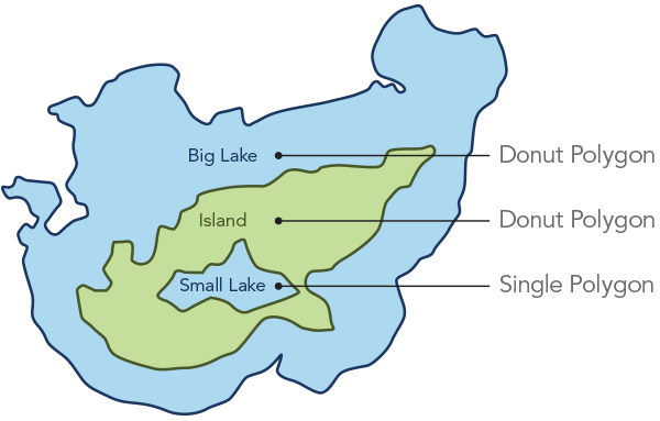

  • La combinación de polígonos y polígonos con agujeros puede llegar a ser bastante compleja, como se muestra en el siguiente gráfico. El límite exterior es un lago con una isla. Hay un lago pequeño en la isla.
    Polígonos anidados
    Es posible representar estos polígonos como una, dos o tres entidades. Podría almacenar cada polígono como una entidad separada. El lago más grande es un polígono donut. El límite del lago grande es el límite exterior, mientras que la isla es el límite de un agujero donut único. La isla más grande es también un polígono donut. El límite de la isla es el límite exterior, mientras que el lago pequeño es el agujero. El lago pequeño es un polígono único.
    Si los lagos son las entidades importantes, una entidad con un agujero representa el lago grande, mientras que una segunda forma representa el lago pequeño. También podría usar un polígono multiparte para representar la entidad. La primera parte del polígono es el lago grande con un agujero de donut que representa la isla. La segunda parte es el lago pequeño.
