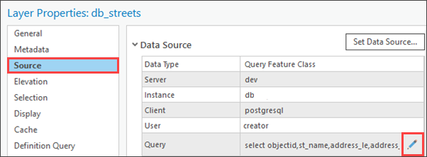

Siga estos pasos para modificar la definición y propiedades de una capa de consulta:
  1. Abra el mapa en ArcGIS Pro que contiene la capa de consulta.
  2. Haga clic con el botón derecho en el panel Contenido y elija Propiedades del menú contextual.
  3. Haga clic en la pestaña Fuente del cuadro de diálogo Propiedades de capa.
    La tabla Origen de datos contiene una propiedad llamada Consulta, que muestra la consulta SQL actual para la capa.
  4. Haga clic en el botón Editar consulta.
    Cuadro de diálogo Propiedades de capa con la pestaña Origen y el botón Editar consulta
    Aparece el cuadro de diálogo Editar capa de consulta.
