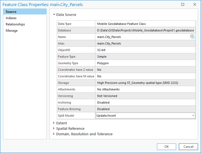

Se puede acceder a las propiedades del dataset en la geodatabase móvil en los paneles Contenido y Catálogo de ArcGIS Pro. El cuadro de diálogo Propiedades de clase de entidad se utiliza para establecer el alias y los índices espaciales y de atributos.
Para abrir el cuadro de diálogo Propiedades de clase de entidad, haga clic con el botón derecho en una tabla o clase de entidad en el panel Catálogo o en una vista Catálogo y haga clic en Propiedades. En el cuadro de diálogo Propiedades de clase de entidad, algunas propiedades son editables, mientras que otras son de solo lectura.
Propiedades de clase de entidad en una geodatabase móvil

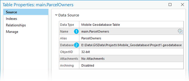

Los archivos de base de datos de SQLite tienen dos nombres:
  • El nombre lógico, que es el nombre de la base de datos de SQLite que se utiliza con los comandos SQL y se denomina principal, independientemente del nombre de archivo de la base de datos
  • El nombre del archivo físico, que es la ruta al nombre de archivo de la base de datos
Propiedades de tabla en una geodatabase móvil
Una ruta de base de datos de SQLite consta de la ruta de archivo, el nombre de la base de datos y la extensión de archivo.
Por ejemplo, si utiliza la herramienta de geoprocesamiento Crear geodatabase móvil para crear una geodatabase móvil llamada Project1 almacenada en subcarpetas en la unidad C: de un sistema operativo Microsoft Windows, la ruta de base de datos de esta geodatabase móvil tendrá un aspecto similar al siguiente: C:\Data\GISData\Projects\Mobile_Geodatabase\Project1.geodatabase.
Dado que SQLite es una base de datos relacional, puede utilizar SQL en software distinto de ArcGIS para ver el contenido de una geodatabase móvil. Una base de datos de SQLite a la que se accede mediante SQL utiliza un nombre de base de datos lógico. Al utilizar SQL para acceder a una base de datos SQLite, la base de datos llamada principal se reserva para la base de datos principal y se utiliza independientemente del nombre de archivo de la base de datos física. Un nombre de la tabla calificado en SQLite será main.<table name>, y un nombre de columna calificado en SQLite tendrá el formato <table name>.<column name> o <database name>.<table_name>.<column name>.
Por ejemplo, si utiliza SQL para consultar datos de las columnas Tax_Value y Owner_Name de la tabla ParcelOwners, utilice la siguiente sentencia: SELECT Main.ParcelOwners.Owner_Name, Main.ParcelOwners.Tax_Value FROM Main.ParcelOwners.
