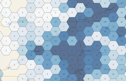

Capa de entidades agrupadas en bins de hexágono plano
Esta capa de entidades agrupadas en bins muestra el recuento total de tornados registrados al oeste de Texas en bins en forma de hexágonos planos.
