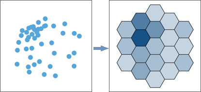

Habilita el cómputo de la base de datos para la agrupación en bins de las entidades en una clase de entidad de puntos.
La agrupación en bins de las entidades es una función de visualización avanzada que le permite explorar y visualizar datasets grandes. También le ayuda a observar patrones en niveles macro y micro con opciones de representación cartográfica listas para usar. La agrupación en bins de las entidades agrega grandes cantidades de entidades a bins poligonales dinámicos que varían en niveles escalados de detalle. Un único bin representa todas las entidades dentro de sus límites en ese nivel de detalle. La agrupación en bins de las entidades puede mejorar tanto el rendimiento de dibujo como la comprensión de datos.
