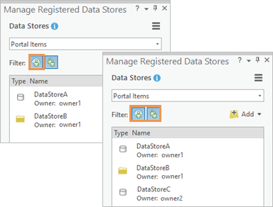

  3. Haga clic en el botón Compartido conmigo para ver los data stores del portal que se han compartido con usted.
    Dos vistas del panel Administrar data stores registrados
    Puede visualizar data stores que sean de su propiedad, data stores que se hayan compartido con usted, o ambos, en función del filtro que aplique a la vista.

Editar un data store
Una vez registrado el data store, puede editarlo si lo necesita. Por ejemplo, si la ubicación de los datos de origen cambia, puede que tenga que actualizar una ruta de publicador o servidor.
  1. En la cinta, haga clic en la pestaña Compartir. En el grupo Administrar, haga clic en Data stores .
  2. En la parte superior del panel Administrar data stores registrados, compruebe que la lista desplegable esté definida como Elementos del portal.
    Nota:
    En ArcGIS Enterprise 10.7 y portales de versiones anteriores, los data stores aparecen bajo el servidor seleccionado en la lista Servidores federados.
  3. Haga clic en el data store o desplace el puntero sobre él para seleccionarlo y haga clic en Editar .
    En el cuadro de diálogo Editar el data store, puede editar estas propiedades:
    • Para data stores creados a partir de bases de datos, la contraseña de la conexión de base de datos de publicador o servidor, excepto cuando el data store se utiliza para un gráfico de conocimiento. En ese caso, puede editar lo siguiente:
      • Neo4j: puede editar el URI de conexión, los servidores de reserva y la contraseña.
      • ArangoDB: puede editar los hosts, la opción de usar SSL y la contraseña.
    • Para los data stores creados a partir de carpetas, la ruta a la carpeta de publicador o servidor En ArcGIS Enterprise on Kubernetes 11.0 o posterior, esto incluye el nombre de host del NFS y la ruta de acceso del NFS compartido si la carpeta raíz ya está registrada.
    • En los data stores creados a partir de ubicaciones de almacenamiento en la nube, puede editar lo siguiente:
      • Amazon Web Services, Alibaba y Google Cloud: puede editar la clave de acceso, la clave secreta, el nombre del bucket, la carpeta y la región.
      • Microsoft Azure Storage y Azure Data Lake Storage Gen2: puede editar el Id. de inquilino, el Id. de cliente, el secreto de cliente, el nombre de cuenta, la clave de cuenta, el nombre de contenedor, la carpeta, el entorno y el token SAS.
    • Los servidores a los que se agrega el data store
    • Las propiedades de uso compartido del data store
    Nota:
    En ArcGIS Enterprise 10.7 y portales de versiones anteriores, solamente se pueden editar las primeras dos propiedades.
  4. Edite las propiedades del data store y haga clic en Guardar.
