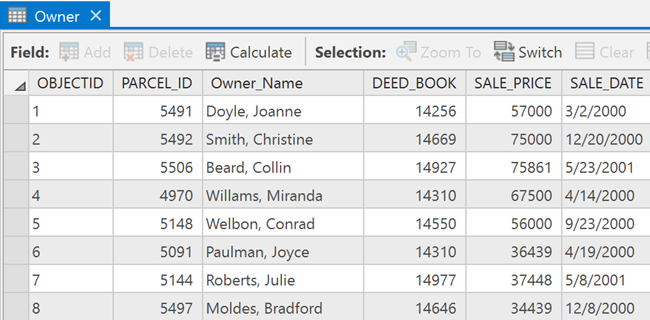

Tabla de clases de entidad
Las tablas y las relaciones desempeñan un papel clave en ArcGIS, tal como lo hacen en las aplicaciones de base de datos tradicionales. Las filas de las tablas se pueden utilizar para almacenar todas las propiedades de los objetos geográficos. Esto incluye mantener y administrar geometría de entidades en una columna Shape.

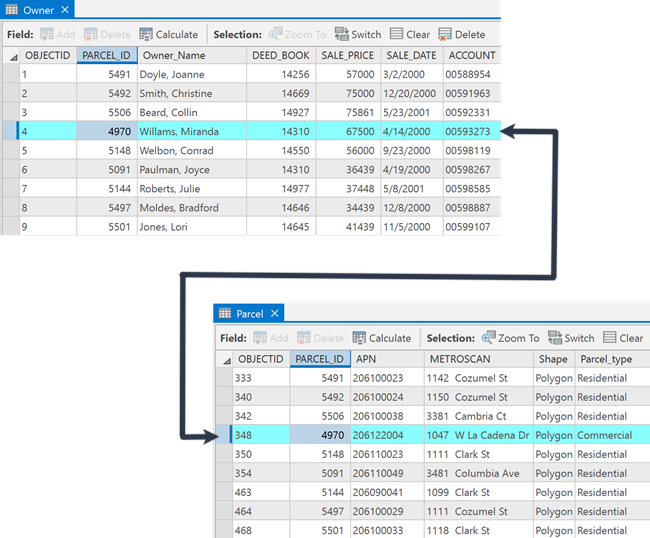

La siguiente ilustración muestra dos tablas y cómo se pueden relacionar sus registros entre sí utilizando un campo común. La tabla Propietario está relacionada con la tabla Parcela a través de campo PARCEL_ID.
Almacenamiento de entidades y atributos en tablas
