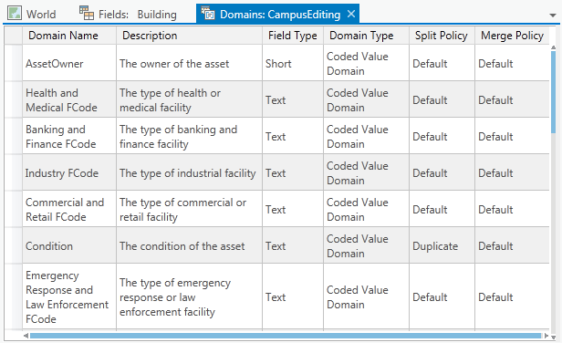

Los dominios se crean y se editan en su propia vista de estilo tabular, denominada vista Dominios. En la vista Dominios, puede ver los dominios existentes, editar sus propiedades y valores y crear dominios.
En la imagen siguiente, puede ver la vista Dominios con algunos de los dominios asociados con el modelo de datos Edición de campus.
Vista de dominios
Cada fila de la vista es un dominio existente y todas comparten propiedades comunes como nombre, descripción, tipo de campo, tipo de dominio y políticas de división y fusión.

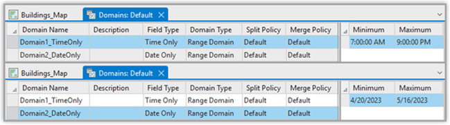

  • Dominios de rango: un dominio de rango especifica un rango válido de valores para un tipo de datos de atributo numérico o de fecha. Al crear un dominio de rango, se proporciona un valor válido mínimo y máximo. Puede aplicar un dominio de rango a los tipos de campo de entero corto, entero largo, entero grande, flotante, doble, fecha, solo fecha y solo hora.
    Por ejemplo, en una clase de entidad para tuberías generales de agua, podría tener subtipos para las tuberías generales de transmisión, distribución y derivación. Las tuberías principales de distribución pueden tener una presión de entre 50 y 75 psi. Para que un objeto de tubería general de distribución de agua sea válido, su valor de presión debe estar entre 50 y 75 psi.
    En el ejemplo siguiente se muestran dos dominios de rango.
    • Domain1_TimeOnly: dominio de rango creado para un tipo de campo Solo hora, en el que será válido cualquier valor de hora entre 7:00:00 AM y 9:00:00 PM.
    • Domain2_DateOnly: dominio de rango creado para un tipo de campo Solo fecha, en el que los valores de fecha entre 4/20/2023 y 5/16/2023 son válidos.
      Ejemplos de dos dominios de rango: 1 en un campo Solo hora y 1 en un campo Solo fecha

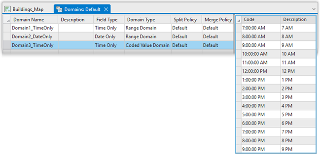

  • Dominios de valor codificado: los dominios de valor codificado se pueden aplicar a cualquier tipo de datos de atributo, ya sea de texto, numérico, fecha, etc. Los dominios de valor codificado especifican un conjunto válido de valores para un atributo.
    Por ejemplo, la red de distribución de agua se puede soterrar bajo distintos tipos de superficies tal como se especifica en un campo de atributo GroundSurfaceType: pavimento, grava, arena o ninguno (para redes de distribución de agua expuestas). El dominio de valor codificado incluye tanto el valor real que se almacena en la base de datos (por ejemplo, 1 para el pavimento) como una descripción más sencilla para el usuario de lo que significa dicho valor. Los dominios de valor codificado solo permiten a los usuarios seleccionar opciones de una lista de valores establecida, por lo que no pueden seleccionar cualquier otro valor durante la configuración.
    En el ejemplo siguiente se muestra un dominio de valor codificado.
    • Domain3_TimeOnly: dominio de valor codificado creado para un campo Solo hora. Una vez que se aplica este dominio a un campo Solo hora, solo aparecen estas horas en la lista para que el usuario las seleccione y deberían ser válidas.
