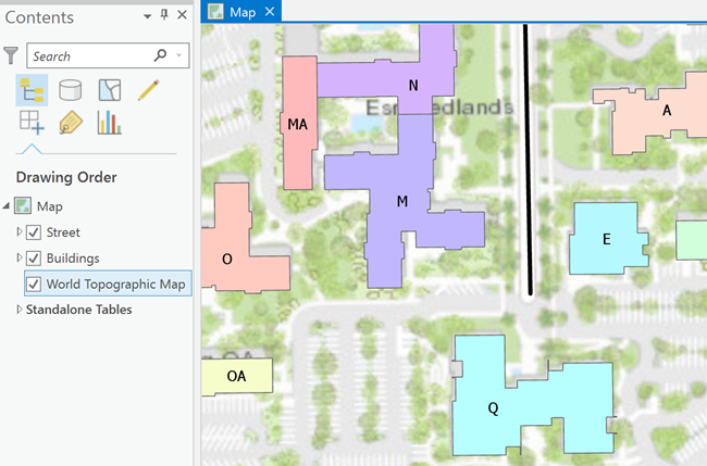

En la siguiente captura de pantalla, se han agregado a un mapa varias capas del modelo de datos Edición de campus.
Mapa del campus de Esri
Cada una de estas capas contiene diversos campos que describen las propiedades o atributos de esa capa. Por ejemplo, la capa Buildings representa un conjunto de edificios del campus y tiene campos que describen cada una de las propiedades del edificio, como su nombre, el tipo de edificio del que se trata, el tamaño del edificio, etc. Toda esta información se almacena como campos de una tabla, los componentes más fundamentales.
