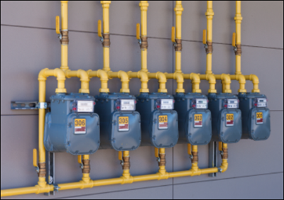

  • Una empresa de servicios de gas realiza un seguimiento de los informes de inspección y los documentos de seguridad de su red de tuberías. La aplicación de un índice de texto completo a los campos de texto de una geodatabase que contiene informes de inspección, descripciones de seguridad y registros de mantenimiento permite realizar búsquedas de texto completo para respaldar consultas sobre frases de términos, como fuga de gas o corrosión de tubería, lo que mejora la velocidad y la precisión de los controles de seguridad y la planificación del mantenimiento.
    Red de tuberías de un servicio de gas

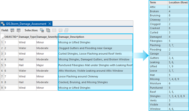

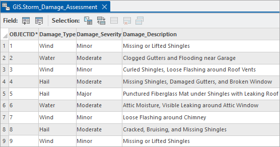

El siguiente escenario simula, a un nivel alto y simplificado, cómo se crea, almacena y utiliza un índice de texto completo para buscar y recuperar datos de texto de forma rápida y precisa.
La tabla GIS.Storm_Damage_Assessment contiene varios campos de atributos que detallan el tipo, la gravedad y la descripción de los daños notificados por propietarios de edificios después de algunas tormentas recientes. Los campos adicionales, no visibles en esta tabla, incluyen la dirección y la información de contacto de los propietarios.
Tabla GIS.Storm_Damage_Assessment antes de aplicar un índice de texto completo
Como corredor de seguros, configurar un índice de texto completo en el campo Damage _Description permitirá buscar rápidamente términos claves como canaletas, tejas, ventana, techo o goteras, para que pueda recomendar a cada propietario el contratista más adecuado para contactar en función del daño específico y el trabajo de reparación necesario en el edificio.
  1. Cree el índice de texto completo utilizando la herramienta Agregar índice de texto completo. En este ejemplo, se ha especificado el nombre de la tabla, GIS.Storm_Damage_Assessment, y el campo que contiene los datos de texto que se van a indexar, Damage_Description.
    Agregar un índice de texto completo en el campo Damage_Description
  2. Para rellenar el índice es necesario dividir el texto en el campo designado en términos clave individuales (tokens), organizarlos, rastrearlos y luego asignar la ubicación exacta de cada palabra en el campo de texto para lograr un acceso rápido.
    Estudio de caso:
    En la ilustración siguiente se simula a un nivel alto y simplificado cómo se divide un índice de texto completo en términos clave individuales y cómo se asignan sus ubicaciones en el campo de texto
    En este ejemplo de la tabla GIS.Storm_Damage_Assessment, el primer valor de atributo en la fila 1 debajo del campo Damage_Description dice Tejas faltantes o levantadas. Como simulación de cómo se rellenaría este índice de texto completo, este texto se desglosaría en los siguientes términos clave, organizados alfabéticamente, y se registraría la ubicación exacta en la que aparece cada término en el campo de texto Damage_Description designado.
    • Faltante: aparece 4 veces, en las filas 1, 4, 8 y 9.
    • Levantada: aparece dos veces, en las filas 1 y 9.
    • Tejas: aparece 6 veces, en las filas 1, 3, 4, 5, 8 y 9.
    Índice de texto completo
    El índice actúa como glosario de todos los términos clave del campo indexado, organizando y rastreando la ubicación exacta donde aparece cada palabra en el índice original.
    Este proceso continuará hasta que todo el texto del campo de texto designado se haya dividido en términos clave, se haya organizado y se haya registrado la ubicación donde aparece cada término.

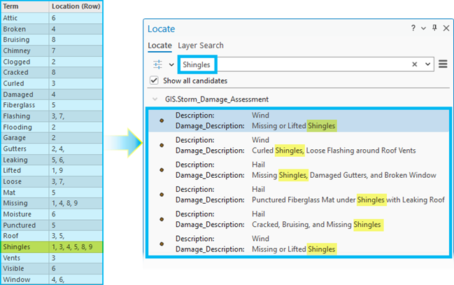

  3. Una vez completada la creación del índice de texto completo en el campo Damage_Description, puede utilizar el panel Localizar para aplicar el modo de búsqueda de texto completo Texto completo igual a al campo Damage_Description.
    En el panel Localizar, configure Texto completo igual a como modo de búsqueda del campo que contiene el índice de texto completo
  4. En este ejemplo, en el panel Localizar, puede buscar la palabra Tejas
    Sin un índice de texto completo aplicado, la búsqueda resultaría en un escaneo de tabla completa que llevaría más tiempo. Sin embargo, como el índice de texto completo se ha creado en el campo Damage_Description, en el panel Localizar puede consultar una sola palabra, Tejas, este campo. El panel Localizar utiliza una búsqueda de texto completo para identificar el término Tejas y localiza todas las filas en las que aparece el término clave en el campo indexado, de manera parecida a como sigue.
    Resultados de la consulta en el campo indexado de texto completo
    Los resultados de la búsqueda permitirán identificar rápidamente cualquier informe de daños que implique tejas para que el propietario del edificio pueda ponerse en contacto con el contratista más adecuado en función del desperfecto notificado.

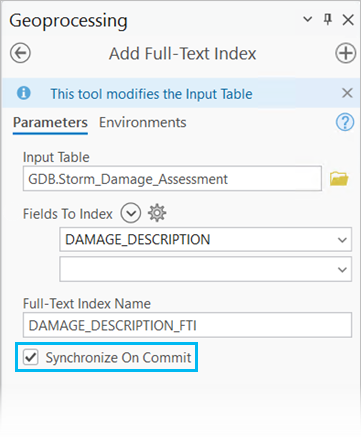

    • Sincronizar al confirmar es un parámetro opcional que solo está disponible cuando se utiliza la herramienta Agregar índice de texto completo en una tabla o clase de entidad de una geodatabase empresarial en Oracle. Sincronizar al confirmar se puede utilizar para especificar si un índice de texto completo se actualizará automáticamente al guardar los cambios o al realizar una operación de sincronización de ArcGIS.
      Parámetro Sincronizar al confirmar de la herramienta Agregar índice de texto completo

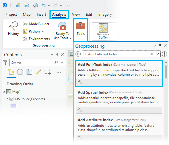

  1. Abra la herramienta de geoprocesamiento Agregar índice de texto completo yendo a la pestaña Análisis y haciendo clic en Herramientas en el grupo Geoprocesamiento. Como método alternativo, puede buscar la herramienta en el conjunto de herramientas Herramientas de administración de datos en la caja de herramientas Índices.
    La herramienta Agregar índice de texto completo en la pestaña Análisis, Herramientas y Geoprocesamiento

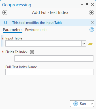

    Aparece el cuadro de diálogo de la herramienta de geoprocesamiento Agregar índice de texto completo con la configuración predeterminada.
    Agregar el cuadro de diálogo de la herramienta de geoprocesamiento Índice de texto completo
  2. Para Tabla de entrada, seleccione un solo dataset en el menú desplegable o utilice el botón Examinar para elegir una clase de entidad o una tabla a la que agregar un índice de texto completo.

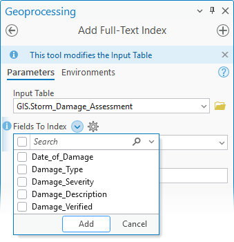

  3. Para Campos a indexar, seleccione un solo campo o varios campos para aplicarles un índice de texto completo.
    Parámetro Campos a indexar
    Nota:
    Algunas bases de datos solo admiten un único campo para la creación de índices de texto completo. La compatibilidad para la creación de un índice de texto completo de varios campos varía según la base de datos.

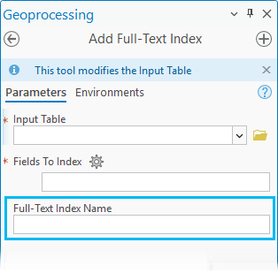

    • Nombre de índice de texto completo: proporcione un nombre para el índice que se va a crear. El parámetro Nombre de índice de texto completo aparece de forma predeterminada.
      Nota:
      Para SQL Server, SQLite y las geodatabases móviles, el parámetro Nombre de índice de texto completo se ignorará.

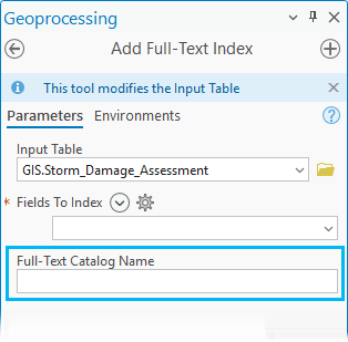

    • Nombre de catálogo de texto completo: seleccione el nombre del catálogo de texto completo de SQL Server que desea utilizar en el parámetro Nombre de catálogo de texto completo. La opción Nombre de catálogo de texto completo solo se aplica para SQL Server.
      Nota:
      Si no se proporciona el Nombre de catálogo de texto completo, la herramienta intentará utilizar el catálogo de texto completo predeterminado definido para la base de datos, si está accesible. De lo contrario, seleccione un catálogo de texto completo de la lista desplegable. La lista desplegable incluye todos los catálogos de texto completo a los que puede acceder el usuario conectado.

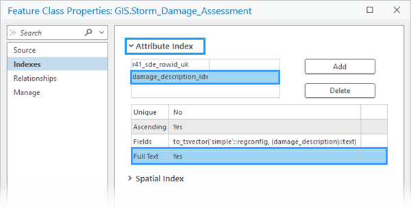

Una vez completada la ejecución de la herramienta Agregar índice de texto completo, abra el cuadro de diálogo de propiedades de su tabla o clase de entidad. En la pestaña Índices, la sección Índice de atributos muestra los índices existentes para este dataset. Seleccione el índice recién creado y el parámetro Texto completo que aparece a continuación mostrará Sí para indicar que se trata de un índice de texto completo.
Pestaña Índices en el cuadro de diálogo Propiedades de clase de entidad
