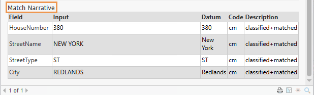

  4. Si lo desea, haga clic con el botón derecho en un candidato de la lista y seleccione Mostrar detalles para ver información detallada sobre el resultado geocodificado en el panel Elementos emergentes.
    Desplácese hacia abajo hasta la sección Narrativa de coincidencia del panel Elementos emergentes para ver la narrativa de coincidencia del candidato emparejado.
    Resultados de la descripción de coincidencias en la el elemento emergente Mostrar detalles

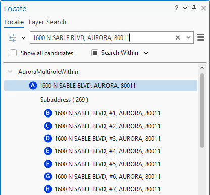

  3. En el panel Localizar, en el cuadro de texto Buscar, escriba la dirección o el código postal que desee encontrar y vea las entidades asociadas.
    Al escribir, aparecen sugerencias basadas en el texto introducido en un menú desplegable. Los localizadores generan las sugerencias en función de la configuración que elija en la vista Configuración del proveedor, a la que se accede desde el botón Opciones de la pestaña Localizar en el panel Localizar. Pulse Intro para buscar partiendo del texto introducido en el cuadro de búsqueda o haga clic en una de las sugerencias para realizar una búsqueda basada en ese texto.
    Nota:
    El panel Localizar muestra sugerencias de búsqueda generadas desde ArcGIS World Geocoding Service, así como localizadores personalizados que se usan localmente o se publican como servicios.
    Si la dirección coincide, los candidatos de dirección aparecen en una lista bajo el localizador que los ha devuelto y como puntos etiquetados en el mapa. La dirección de entrada correlacionada aparece en primer lugar, seguida de un encabezado de tipo de entidad que muestra el número de entidades asociadas. Debajo del encabezado se encuentra la lista de entidades relacionadas con la dirección de entrada.
    Recuento de subdirecciones y resultado mediante el control Buscar dentro

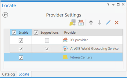

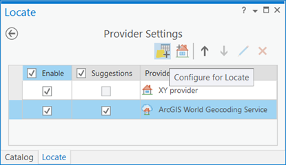

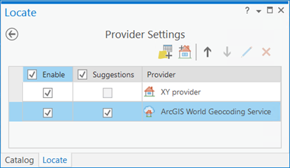

    1. Haga clic en el botón Opciones y en Configuración del proveedor.
      El panel Localizar muestra una lista de proveedores de localización disponibles. También hay una lista de localizadores que incluye los localizadores que se agregaron al proyecto automáticamente a través de la conexión al portal, así como los que se han agregado manualmente.
      Pestaña Configuración del panel Localizar
      Nota:
      Las capas o tablas que agregue al mapa no aparecen automáticamente en el panel Localizar. Primero, debe configurarlas para la búsqueda.
    2. Haga clic en el botón Configurar para localizar para agregar una capa o tabla desde su mapa al panel Localizar.

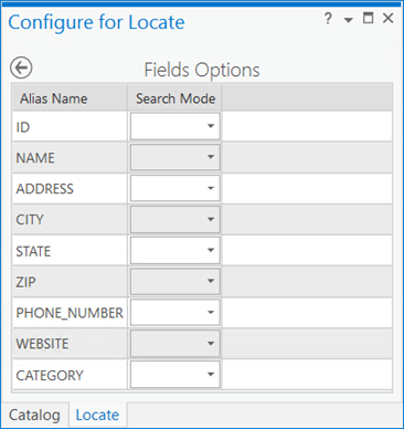

      El panel Localizar muestra la vista Configurar para localizar para la capa o tabla que ha seleccionado.
      Vista Configurar para localizar
    4. Para cualquier campo en el que desee realizar una búsqueda, elija Texto completo es igual a, que le permite realizar búsquedas de texto completo sin distinguir mayúsculas de minúsculas; El texto completo comienza por, que le permite realizar búsquedas de prefijos de texto completo sin distinguir mayúsculas de minúsculas; Igual a, que le permite realizar búsquedas exactas; Comienza por, que le permite realizar búsquedas de solo la parte inicial del campo distinguiendo mayúsculas de minúsculas; o Contiene, que le permite realizar una búsqueda aproximada.

    5. Haga clic en el botón Guardar y volver a Configuración del proveedor situado en la parte superior del panel para guardar la configuración de búsqueda.
      Aparece un mensaje que indica que debe indexar los campos que se han configurado para la búsqueda. La indexación mejora el rendimiento y es útil si el dataset es grande y va a buscar en él con frecuencia.
      El panel Localizar muestra la vista Configuración del proveedor, y la capa o tabla recién configurada se muestra en la lista Configuración del proveedor. Puede modificar el orden de los proveedores de localización en la lista, que determina el orden en el que se realiza la búsqueda y también el orden en el que los resultados se devuelven y se muestran en el panel Localizar.
      Pestaña Configuración del panel Localizar con la capa agregada
