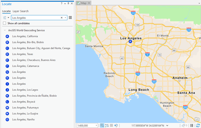

Buscar lugares en mapas es una parte integral de un SIG. La geocodificación es el proceso de transformar una descripción de una ubicación (por ejemplo, un par de coordenadas, una dirección o un nombre de un lugar) en una ubicación de la superficie de la Tierra. Es posible geocodificar si proporciona una descripción de la ubicación –de una en una– para ampliar una ubicación del mapa o convertir toda una tabla para usarla en el análisis espacial. Una vez que haya encontrado la dirección o ubicación en el mapa, podrá ver los detalles de la coincidencia para saber cómo se ha obtenido el resultado de la geocodificación. Se denomina narrativa de coincidencia y describe la forma en que cada parte de una cadena de caracteres de entrada fue procesada, o clasificada, por el localizador. También es posible buscar ubicaciones, como un centro comercial, un edificio de oficinas o un complejo de apartamentos, que tienen algo en común: son sitios únicos que suelen contener varias direcciones. Utilice el panel Localizar para descubrir direcciones específicas dentro de esas ubicaciones más amplias, además de más información sobre los códigos postales. Al habilitar el control Buscar dentro se obtiene una colección de tipos de entidades: direcciones, subdirecciones y puntos de interés.

Puede encontrar rápidamente los siguientes tipos de ubicaciones (entre otras) y mostrarlas en un mapa:
  • Ciudades
  • Hitos
  • Nombres de negocios
  • Ubicaciones geográficas
    • Montañas
    • Ríos
  • Direcciones
    • Intersecciones de calles
    • Números de casas con nombres de calles
    • Códigos postales
  • Coordenadas
    • Latitud y longitud
    • Valores en el sistema de coordenadas del documento de mapa
    • Sistema de Referencia de Cuadrícula Militar de EE. UU. (MGRS)
    • Sistema de Cuadrícula Cartográfica Nacional de EE. UU. (USNG)
    • Notación de coordenadas de Proyección universal transversa de Mercator (UTM)
