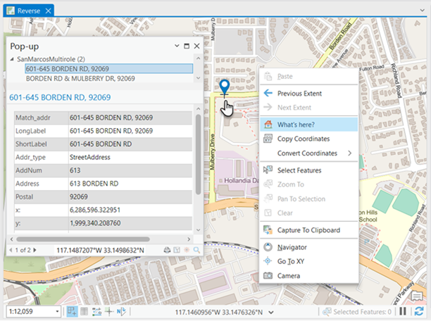

Resultados de la geocodificación inversa interactiva
Detalles de la geocodificación inversa

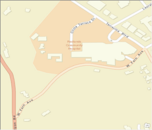

Las siguientes imágenes pueden ayudar a visualizar la jerarquía del tipo de entidad de geocodificación inversa.
La siguiente imagen muestra una sección de un mapa típico en el que puede hacer clic o agregar puntos para la geocodificación inversa.
Imagen de mapa de calles que muestra la ubicación de los ejemplos de geocodificación inversa

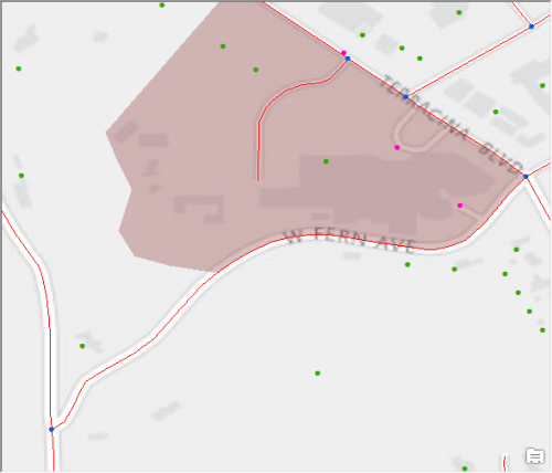

La siguiente imagen muestra qué aspecto tiene el mismo mapa con las entidades disponibles para la geocodificación inversa resaltadas:
  • Puntos azules para entidades StreetInt
  • Puntos rosas para centroides de POI
  • Puntos verdes para entidades PointAddress
  • Líneas rojas para segmentos de calles
  • Un polígono marrón que representa una entidad de área de POI
Las entidades que se pueden geodificar de forma inversa están resaltadas.

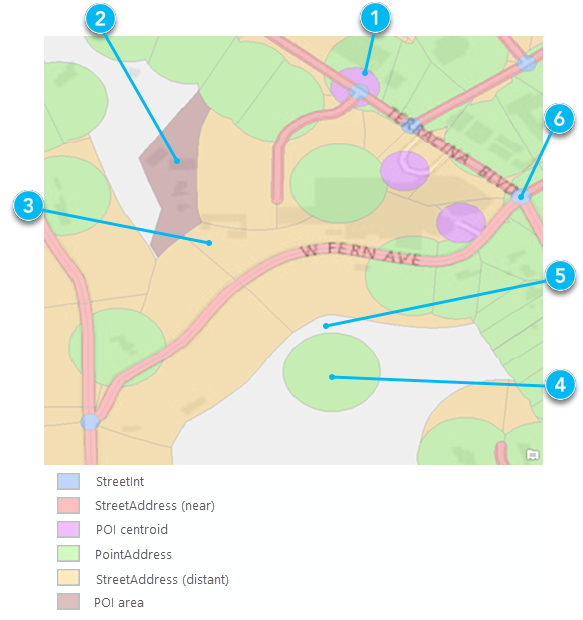

En la siguiente imagen, se han creado zonas de influencia alrededor de las entidades en función de los valores de tolerancia de búsqueda de la tabla de jerarquía para ilustrar los tipos de coincidencia que se devolverían para varias ubicaciones de entrada de geocodificación inversa. Consulte los siguientes ejemplos para ver las coincidencias esperadas para las ubicaciones de entrada en la imagen:
Zonas de influencia que ilustran la tolerancia de búsqueda de diferentes tipos de entidad para la geocodificación inversa
Para cada número de la imagen anterior, hay un ejemplo correspondiente con el mismo número.
Ejemplo 1: Coincidencia con el centroide de POI devuelta
En este ejemplo, que corresponde a la llamada 1 de la imagen anterior, la ubicación de entrada está dentro de la tolerancia de búsqueda tanto de las entidades de POI como PointAddress, pero se devuelve una coincidencia con el centroide de POI porque tiene una prioridad más alta.
Ejemplo 2: Coincidencia con el área de POI devuelta
En este ejemplo, que corresponde a la llamada 2 de la imagen anterior, la ubicación de entrada se encuentra dentro de una entidad de área de POI, de modo que se devuelve una coincidencia de POI.
Ejemplo 3: Coincidencia StreetAddress devuelta
En este ejemplo, que corresponde a la llamada 3 de la imagen anterior, la ubicación de entrada interseca con una entidad de área de POI y una zona de influencia StreetAddress. Se devuelve una coincidencia StreetAddress porque tiene una prioridad mayor que las áreas de POI.
Ejemplo 4: Coincidencia PointAddress devuelta
En este ejemplo, que corresponde a la llamada 4 en la imagen anterior, la ubicación de entrada se encuentra dentro de la tolerancia de búsqueda de una entidad PointAddress, por lo que se devuelve una coincidencia PointAddress.
Ejemplo 5: Coincidencia con Localidad devuelta
En este ejemplo, que corresponde a la llamada 5 en la imagen anterior, la ubicación de entrada está fuera de la tolerancia de las entidades de dirección y POI, de modo que el servicio devuelve una coincidencia con la entidad administrativa o de límite postal más pequeña (por área) con la que interseca la ubicación. En este caso, se devuelve una coincidencia con el vecindario de Live Oak Canyon.
Ejemplo 6: Coincidencia StreetAddress devuelta
En este ejemplo, que corresponde a la llamada a 6 en la imagen anterior, la ubicación de entrada está dentro de la tolerancia de las entidades StreetInt y StreetAddress. Aunque StreetInt tiene una prioridad mayor que StreetAddress, se devuelve una coincidencia de StreetAddress. Esto se debe a que la herramienta Geocodificación inversa solo devuelve coincidencias de intersecciones si se selecciona Intersección de calle para el parámetro Tipo de entidad.
