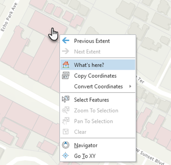

  1. Desplácese por el mapa o amplíelo a una ubicación en la que desea identificar una dirección o lugar, después, haga clic con el botón derecho en una ubicación del mapa. Elija la herramienta ¿Qué hay aquí? en el menú contextual que aparece.
    Seleccionar la herramienta ¿Qué hay aquí?

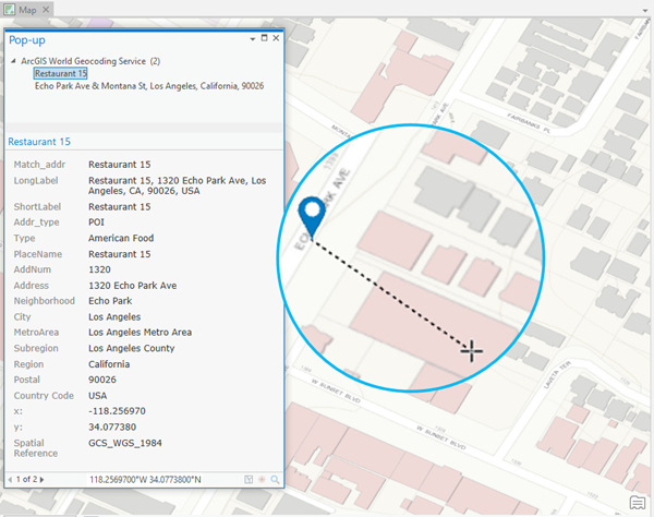

    Aparece un elemento emergente que muestra información sobre las direcciones, lugares o intersecciones más cercanas a la ubicación en la que ha hecho clic con el botón derecho.
    Resultado de la herramienta ¿Qué hay aquí? y ubicación de clic con puntos de mira y chincheta para la ubicación coincidente
    Si se devuelve más de un resultado, puede hacer clic en las flechas de la parte inferior del elemento emergente para examinar los resultados.

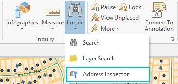

  1. En la pestaña Mapa, en el grupo Consulta, haga clic en el menú desplegable Localizar.
  2. Haga clic en Inspector de direcciones.
    Seleccionar la herramienta Inspector de direcciones

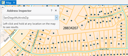

    La ventana de superposición de la herramienta Localizador de direcciones aparece en la esquina superior izquierda de la vista.
    Ventana de superposición de la herramienta Inspector de direcciones abierta en la vista Mapa
  3. En el menú desplegable de selección de localizador, elija el localizador que desea utilizar para identificar las ubicaciones en el mapa.
    Los localizadores agregados al proyecto que admitan geocodificación inversa se muestran automáticamente en el menú desplegable de localizadores de la ventana de superposición de Inspector de direcciones.

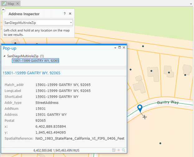

    Aparece un elemento emergente que muestra información sobre la dirección o el lugar más cercano a la ubicación en la que hizo clic. También aparecen en la pantalla puntos de mira que muestran dónde hizo clic y una chincheta que muestra la ubicación coincidente.
    Ventana emergente del Inspector de direcciones, puntos de mira y ubicación del resultado de concordancia
    Sugerencia:
    Haga doble clic en la ubicación del mapa para seguir viendo el elemento emergente. Así, podrá copiar cualquier detalle sobre la ubicación antes de identificar más ubicaciones.
