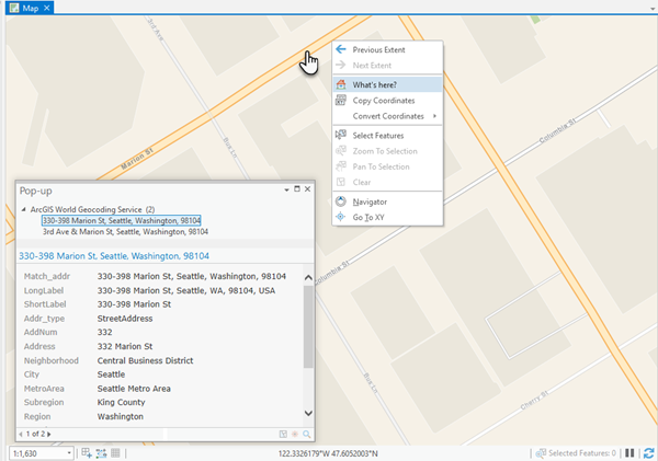

Identificar una dirección o un nombre de lugar legible desde una ubicación de punto es el proceso de la geocodificación inversa. La geocodificación inversa permite descubrir direcciones de calles cercanas, nombres de calles, intersecciones, lugares y subdivisiones tales como vecindarios, condados, estados o códigos postales. Puede identificar lo que está más cerca de una ubicación de forma interactiva haciendo clic en el mapa o en modo por lotes con un conjunto de entidades.
Identificar direcciones y lugares en el mapa
La geocodificación inversa no solo le ayuda a traducir una ubicación x,y a una dirección física o un lugar en un mapa, sino que los resultados también se pueden utilizar como parte de análisis o tareas adicionales. Por ejemplo, un inspector de servicios utiliza su dispositivo móvil para recopilar las ubicaciones x,y de las cajas de cables en el barrio de una nueva urbanización. El inspector proporciona el conjunto de cajas de cables al equipo de campo, que utiliza la geocodificación inversa para obtener la dirección o intersección más cercana al lugar donde se encuentran las cajas. Una vez conocidas las direcciones, los miembros del equipo pueden generar una ruta en su ordenador portátil de campo para llegar a cada una de las cajas que necesitan mantenimiento.
