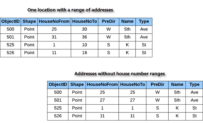

El rol Dirección de punto también admite datos de referencia primarios que se modelan con rangos de números de casa. Una sola ubicación, como una parcela, con varias direcciones asociadas a ella, tiene un rango de valores de números de casas en los campos Desde y Hasta de número de casa. Si hay entidades que tienen rangos de números de casa, debe modelar todas las entidades con rangos. Las entidades que no tienen rangos de números de casa se incluyen en el localizador si el valor del número de casa está almacenado en el campo Desde o Hasta del número de casa. Funciona de manera similar a tener el mismo valor en ambos campos en los datos de referencia. La paridad también se admite con los rangos de números de casa.
Nota:
Al crear un localizador Dirección de punto, si se asignan los campos de número de casa y número de casa desde y hasta, los valores del campo de número de casa se ignoran y los valores de los campos de número de casa desde y hasta se utilizan para crear el localizador.
Métodos para modelar rangos de números de casa para el rol Dirección de punto

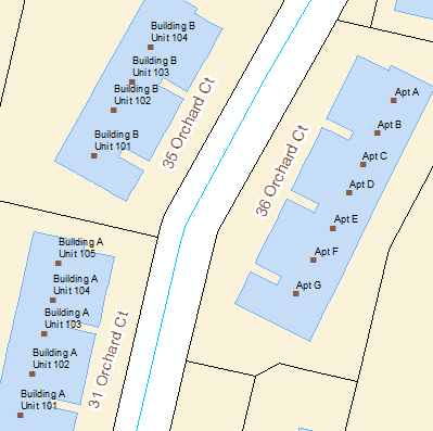

El rol de localizador Dirección de punto incluye compatibilidad con direcciones que contienen información de subdirección como, por ejemplo, identificadores de bloques de apartamentos o de pisos, dúplex o tiendas de un centro comercial. Las subdirecciones se encuentran en una amplia variedad de edificios residenciales y comerciales, así como en estructuras y establecimientos especiales, como aeropuertos, parques de remolques, embarcaderos y muelles y campus universitarios.
Cada entidad en los datos de referencia primarios de puntos o polígonos se corresponde con una única dirección con información de subdirección. Puede usar una clase de entidad que contenga huellas de edificios o puntos de dirección como datos de referencia. Cada dirección que desee buscar debe estar presente en los datos de referencia. La dirección base y las subdirecciones asociadas deben tener exactamente las mismas zonas administrativas y los mismos códigos postales para vincular las subdirecciones con la dirección base. No es posible extrapolar ni interpolar ubicaciones exactas desde ningún tipo de rango de direcciones en una calle, salvo que los valores de números de casas estén modelados en los datos de referencia con rangos de números de casa tal y como se describe en la sección Rol Dirección de punto. Tal y como se muestra a continuación, las subdirecciones requieren que cada entidad de los datos de referencia se corresponda con un único valor de dirección, como edificios o puntos de dirección.
Cada punto de dirección contiene una dirección con una subdirección.
Nota:
Para buscar la dirección base, 36 Orchard Ct, con un localizador que admita subdirecciones, debe existir una entidad para la dirección base sin valores en el campo Unidad en los datos de referencia primarios.

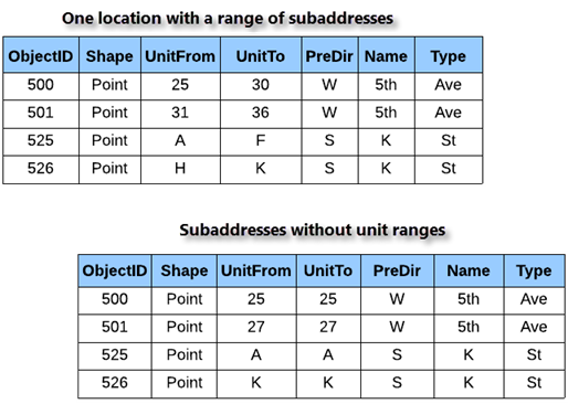

La subdirección también admite datos de referencia primarios que se modelan con rangos de números de unidades o de sala. Una sola ubicación, como el edificio de un centro comercial, con varias unidades asociadas a él, tiene un rango de valores de números de unidades en los campos Desde y Hasta. Si hay entidades que tienen rangos de números de unidades o de sala, debe modelar todas las entidades con rangos. Las entidades sin rangos de números de unidad o de sala se incluyen en el localizador si el valor de la unidad o de la sala se almacena en el campo Desde o Hasta de la unidad o en el campo Desde o Hasta de la sala. Funciona de manera similar a tener el mismo valor en ambos campos en los datos de referencia.
Nota:
Al crear un localizador Dirección de punto que admite la subdirección, si se asignan los campos de unidad y unidad desde y hasta, los valores del campo de unidad se ignoran y los valores de los campos de unidad desde y hasta se utilizan para crear el localizador. También se aplica a los rangos de números de sala.
Métodos para modelar rangos de unidades de subdirecciones para el rol Dirección de punto

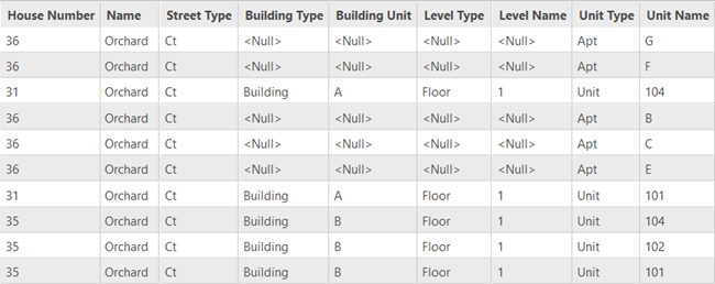

Además de los atributos de dirección básicos, la clase de entidad que proporciona datos de referencia primarios para un localizador de Dirección de punto que admita Subdirección puede contener campos individuales para el tipo de edificio, el nombre de unidad de edificio, el tipo de nivel, el nombre del nivel, el tipo de unidad, el nombre de unidad, el tipo de sala, el nombre de sala, el tipo de ala y el nombre de ala.
Campos de tipo de elemento de subdirección

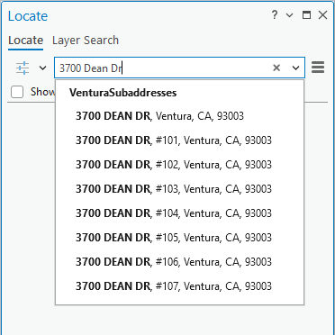

Para obtener los mejores resultados al buscar direcciones que contengan información de subdirección, un indicador (#, Apt, Suite, Bldg, Floor, Wing, Room) debe preceder a la unidad de subdirección; de lo contrario, la dirección recibe una coincidencia con el registro en los datos que devuelve la puntuación más alta. Al buscar una dirección que contenga una subunidad, se debe escribir el elemento de subdirección completo, como Unit 101 en 35 Orchard Ct, Unit 101, para que se devuelva una coincidencia para la ubicación de subdirección. Si hay varias subdirecciones en una dirección, hay varias opciones disponibles para devolver información de subdirección o candidatos de subdirección como sugerencia en el cuadro de diálogo Propiedades del localizador. El comportamiento de sugerencia predeterminado de subdirecciones es escribir el nombre completo de la subdirección y la dirección.

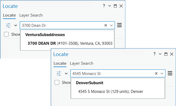

  • Para devolver un resumen de las unidades de subdirección en una dirección después de introducir la dirección base, debe habilitar el ajuste Mostrar resumen de subdirecciones con sugerencias de dirección base. El resumen no se mostrará como sugerencia si no existe una entidad de dirección base (una entidad sin valores en el campo Unidad) en los datos de referencia primarios.
    Resumen de subdirecciones de sugerencias de autocompletar después de escribir la dirección base

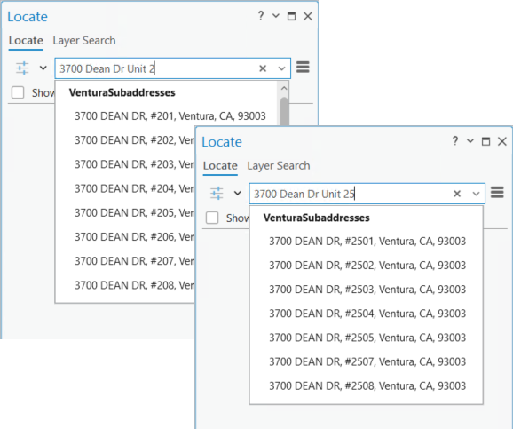

  • Debe habilitar el ajuste de sugerencia Sugerir a medida que se escribe la unidad parcial para devolver candidatos de sugerencia de subdirección válidos después de escribir parte del nombre de subdirección con o sin un indicador.
    Se muestran candidatos de sugerencia para autocompletar después de escribir parte del nombre de la subdirección.
  • Para devolver una lista de subdirecciones después de introducir la dirección base, habilite el ajuste de sugerencia Sugerir cuando se escribe la dirección base. La lista de sugerencias de subdirecciones no se mostrará si no existe una entidad de dirección base (una entidad sin valores en el campo Unidad) en los datos de referencia primarios.
    Se muestran candidatos de sugerencias de autocompletar después de escribir la dirección base

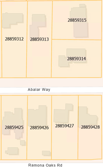

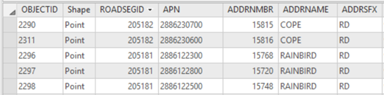

El rol de localizador Parcela le permite crear localizadores para direcciones con números de parcela y direcciones comunes que contienen un número de calle y un nombre de calle. Este rol de localizador se parece al rol Dirección de punto, pero no admite la búsqueda de direcciones con información de subdirecciones. Sin embargo, admite subdirecciones que funcionan de forma similar con el fin de admitir subdirecciones para el rol POI. Este rol de localizador utiliza clases de entidad con geometría de polígono o punto como datos de referencia primarios. Cada entidad en los datos de referencia primarios corresponde a una sola parcela. Por ejemplo, puede utilizar una clase de entidad que contenga polígonos de parcela o centroides de parcelas (los puntos centrales de los polígonos de parcela) como datos de referencia primarios para un localizador de Parcela. Cada parcela o dirección que desea buscar debe estar presente en los datos de referencia primarios. Como se muestra a continuación, el rol de localizador Parcela requiere que cada entidad en los datos de referencia se corresponda con una sola parcela o un solo valor de dirección, como una parcela o el centroide de una parcela.
Cada parcela tiene un valor único.
Para utilizar una clase de entidad como datos de referencia para un localizador Parcela, esta debe tener campos individuales que contengan un número de parcela o un número de casa, información del nombre de la calle, un campo ObjectID y otro Shape, así como un campo de parcela JoinID opcional que pueda asignar al campo de rol de localizador de Id. de unión de parcela para la vinculación con el rol Dirección de punto en un localizador multirrol. Además, puede especificar campos que contengan la dirección del prefijo de la calle, el tipo de prefijo, el tipo de calle, la dirección de sufijo, el código postal, la extensión del código postal (por ejemplo, ZIP+4 para Estados Unidos) o la zona (área administrativa, por ejemplo, ciudad, vecindario, etc.). La clase de entidad también debe contener un campo de Id. que conecte entidades duplicadas con la misma ubicación para eliminar geometrías duplicadas en el localizador. Este proceso reduce el tamaño del localizador y elimina el exceso de candidatos coincidentes de los resultados de la geocodificación. Este campo de Id. se debe asignar a un campo de Id. de entidad desde el rol de localizador, como PARCEL_ID. Además, si hay entidades duplicadas con nombres de calle alternativos asociados, la clase de entidad debe contener un campo de indicador en el que se indique la entidad correspondiente al nombre de calle principal. Este campo de indicador se debe asignar al campo Indicador de nombre principal de calle desde el rol de localizador, como PRIMARY_STREET_NAME o PrimaryStreetFlag. Asignar el campo Id. de entidad y el campo Indicador de nombre principal de calle es obligatorio para que la propiedad Nombre de calle preferido funcione según lo previsto.
Atributos de datos de referencia de parcela

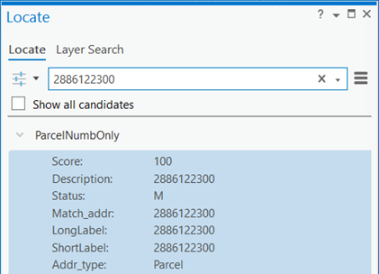

  • Busque por el número de parcela exacto cuando solo se asigna el número de parcela al campo de rol de localizador de Nombre de parcela al crear el localizador.
    Resultado de la búsqueda de solo número de parcela

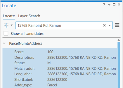

  • Busque por la dirección de parcela cuando se asignen campos de dirección y número de parcela al crear el localizador. También puede buscar solo el número de parcela cuando el localizador se genera de esta manera.
    Resultado de la búsqueda de dirección de parcela

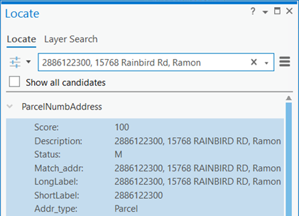

  • Busque por número de parcela y dirección cuando se asignen campos de dirección y número de parcela al crear el localizador. También puede buscar solo el número de parcela cuando el localizador se genera de esta manera.
    Resultado de la búsqueda de número de parcela y dirección de parcela

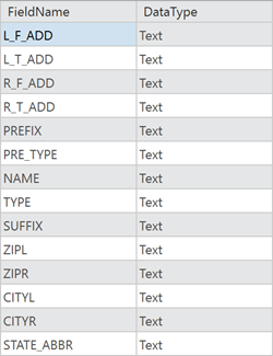

Este rol de localizador utiliza clases de entidad con geometría de línea. Cada entidad en los datos de referencia primarios representa un segmento de calle con dos rangos de direcciones que corresponden a ese segmento de calle, uno para cada lado.
Cada segmento de carretera tiene un rango de direcciones de destino y origen para los lados izquierdo y derecho de la carretera.
Datos de referencia primarios con columnas FieldName y DataType
Para utilizar una clase de entidad como los datos de referencia primarios para el rol de localizador Dirección de calle, esta debe tener cuatro campos que contengan información de dirección de origen y destino para cada lado de la calle, así como información del nombre de la calle, un campo ObjectID , otro Shape y un campo JoinID opcional que contenga un Id. que pueda asignar al campo de rol de localizador de Id. de unión de calle para la vinculación con una tabla de nombres alternativos en los datos de referencia. Además, se pueden especificar los campos que contienen la dirección del prefijo de la calle, el tipo de prefijo, el tipo de calle, la dirección de sufijo o la zona. La clase de entidad también debe contener un campo de Id. que conecte entidades duplicadas con la misma ubicación para eliminar geometrías duplicadas en el localizador. Este proceso reduce el tamaño del localizador y elimina el exceso de candidatos coincidentes de los resultados de la geocodificación. Este campo de Id. se debe asignar a un campo de Id. de entidad desde el rol de localizador, como STREET_SEGMENT_ID. Además, si hay entidades duplicadas con nombres de calle alternativos asociados, la clase de entidad debe contener un campo de indicador en el que se indique la entidad correspondiente al nombre de calle principal. Este campo de indicador se debe asignar al campo Indicador de nombre principal de calle desde el rol de localizador, como PRIMARY_STREET_NAME o PrimaryStreetFlag. Asignar el campo Id. de entidad y el campo Indicador de nombre principal de calle es obligatorio para que la propiedad Nombre de calle preferido funcione según lo previsto.

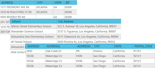

Las tablas de direcciones que puede geocodificar con los localizadores que se han creado con este rol de localizador deben tener un campo de dirección que contenga el número y el nombre de la calle, además de la dirección del prefijo de la calle, el tipo de prefijo, el tipo de calle o la dirección de sufijo, si la hay. En este campo también se pueden incluir las descripciones de intersecciones (por ejemplo, Eureka Blvd. & Vine St.) También se pueden buscar nombres de calles con un localizador creado con el rol Dirección de calle, y el campo de dirección en una tabla de direcciones debe contener el nombre de la calle, además de la dirección del prefijo de la calle, el tipo de prefijo, el tipo de calle o la dirección de sufijo, si la hay. Debe incluir al menos un área administrativa como ciudad o código postal en un campo separado para mejorar la calidad de geocodificación al geocodificar direcciones que tengan el mismo nombre de calle.
Tablas de direcciones

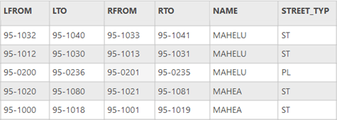

Rangos con guiones
El rol de localizador Dirección de calles incluye compatibilidad con rangos de números de casas con guiones, que representan un número que generalmente es el número de la calle perpendicular seguido de un guion y luego el número del domicilio en sí junto con la calle (por ejemplo: 76-20 34th Ave). Una de las ubicaciones que utiliza este tipo de estilo de dirección es Queens, Nueva York. El primer número indica la calle transversal norte u oeste. El segundo número indica donde está ubicado el edificio dentro de la cuadra.
En los campos de dirección de origen destino de la clase de entidad de línea, el número de domicilio puede ser con guiones o simple. Por ejemplo, como se muestra en la tabla a continuación, los rangos de direcciones 95-1000 – 95-1018 y 95-1001 – 95-1019 deben tener un guion que separe la calle perpendicular y el número de domicilio en sí. Este rol de localizar solo admite números de casas con intervalos en el lado derecho del guion, por lo que, en función de la tabla siguiente, podría no tener un intervalo izquierdo de 95-1000 - 95-1018 y un intervalo derecho de 95-1001 - 96-1019 para Mahea St y esperar que se devuelva una coincidencia para la dirección 96-1013 Mahea St.
Tabla de rangos de números de casas con guion

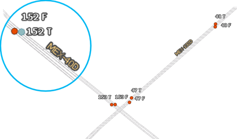

Calle entre otras calles
El rol de localizador Dirección de calle es compatible con la búsqueda de una ubicación en la calle que se encuentre entre dos calles transversales. El valor Addr_type devuelto en este tipo de búsqueda es StreetBetween. La ubicación de dicha entidad es el punto medio del segmento de calle que se encuentra entre las dos calles que se intersecan con la calle de entrada. Una coincidencia StreetBetween es más precisa que una coincidencia StreetName y menos precisa que una coincidencia StreetAddress. Calle entre también es una categoría del rol Dirección de la calle que puede deshabilitarse en el cuadro de diálogo Propiedades del localizador. Puede buscar una calle que se encuentre entre otras dos calles utilizando la sintaxis <street name> between <street name> and <street name>, por ejemplo, 5th St between Victoria Ave & Roberts St, Highland, CA o I-10 W between Exit 75 and Exit 76, Redlands, CA. Para utilizar salidas de autopista, modélelas como nombres de calles en los datos de referencia de calles. Cuando busque una calle que se encuentre entre otras dos calles, los conectores de intersección compatibles con el localizador también pueden utilizarse como conector entre las calles transversales, por ejemplo, <street name> between <street name> & <street name>. También pueden utilizarse indicadores StreetBetween adicionales, como btw, bt, b/t o btwn.

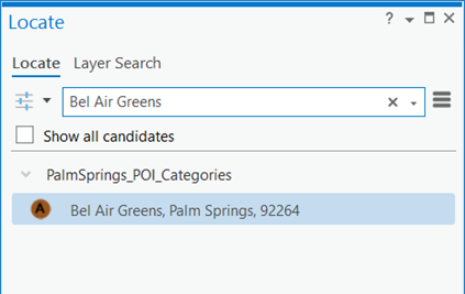

Las tablas de direcciones que puede geocodificar con este rol de localizador deben contener también los nombres de lugares y zonas geográficas o un nombre o valor únicos que puede utilizar para identificar las ubicaciones. La información de la zona geográfica se utiliza para acotar la búsqueda, ya que es común encontrar el mismo nombre, como Rochester, en varios estados del país. Si está geocodificando el POI, además de la dirección, incluya el nombre del lugar en el campo address y la dirección en un campo address2. También puede utilizar un localizador creado con el rol POI para buscar lugares por nombre, categoría o una combinación de nombre o categoría y partes de la dirección. Por ejemplo, escriba Starbucks, Orange St, Redlands o gasolinera, Boulder, CO. Los localizadores creados con este rol de localizador admiten los siguientes formatos de búsqueda:

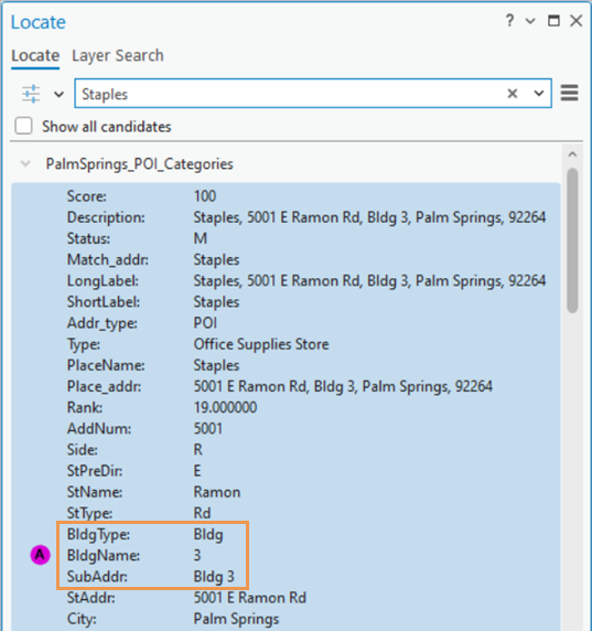

  • Busque lugares por nombre, por ejemplo, Disneylandia, Tennessee o las cataratas del Niágara, o categoría, como parques de diversiones, cataratas o cafeterías.
    Resultado de la búsqueda de POI por nombre de lugar

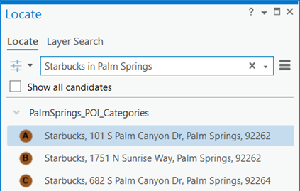

  • Busque lugares por nombre o categoría utilizando una o varias zonas (vecindario, ciudad, región, código postal) con un conector opcional (en o en).
    Resultado de la búsqueda de nombre de lugar de POI con zona y conector opcional en el panel Localizar

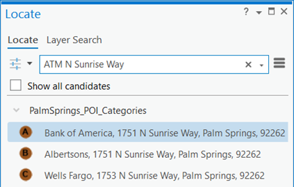

  • Busque lugares por nombre o categoría utilizando parte de la dirección, como el nombre de la calle.
    Resultado de la búsqueda de categoría POI con nombre de calle en el panel Localizar

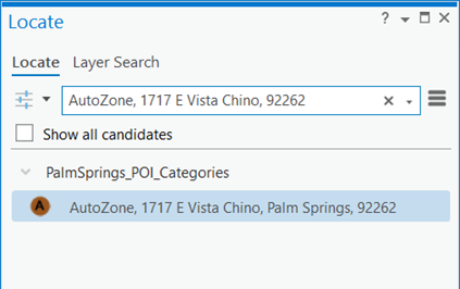

  • Busque lugares por nombre o categoría utilizando la dirección y una o varias zonas (vecindario, ciudad, región, código postal).
    Resultado de la búsqueda de nombre de lugar de POI con dirección completa y código postal en el panel Localizar

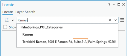

Subdirección
El rol de localizador POI incluye compatibilidad con puntos de interés que contienen información de subdirección como, por ejemplo, identificadores de consultas de un consultorio médico o tiendas de un centro comercial. Las subdirecciones se encuentran en una amplia variedad de edificios comerciales, así como en estructuras y establecimientos especiales, como aeropuertos, parques de remolques, embarcaderos y muelles y campus universitarios.
Cada entidad en los datos de referencia primarios de puntos o polígonos se corresponde con un solo punto de interés que incluye los elementos de dirección y subdirección de la dirección física del POI, separada en campos individuales. La subdirección es un atributo del POI, cada subdirección individual solo se puede vincular a una única entidad POI y no se representan como entidades independientes según lo admite el rol Dirección de punto.

Además de los atributos de dirección básicos, la clase de entidad que proporciona datos de referencia primarios para un localizador POI que admita subdirección puede contener campos individuales para el tipo de edificio, el nombre de unidad de edificio, el tipo de nivel, el nombre del nivel, el tipo de unidad y el nombre de unidad.
Nota:
Este rol de localizador admite tres pares de elementos de subdirección: Unidad y Tipo de unidad, Nivel y Tipo de nivel y Unidad de edificio y Tipo de unidad de edificio. Si lo desea, puede usar cada par de elementos de subdirección o solo un par en el localizador. Puede asignar los pares a campos que sean pertinentes; por ejemplo, Apt F, Building A o Floor 1. Los elementos de subdirección que se asignan al crear el localizar se devuelven en la salida cuando están asociados a la clase de entidad de punto de interés. Más información sobre elemento de dirección en los datos de referencia primarios.
Los localizadores creados con este rol de localizador utilizando entidades POI que incluyen información de subdirección admiten los mismos formatos de búsqueda mencionados antes, pero devuelven detalles de la subdirección en los resultados de la búsqueda y sugerencias como las siguientes:
  • Busque lugares por nombre.
    Resultado de la búsqueda de POI por nombre de lugar con detalles de subdirección
  • Buscar lugares por nombre o categoría
    Sugerencia para autocompletar que muestra subdirecciones después de introducir la categoría POI o el nombre del lugar

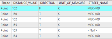

El rol de localizador Marcador de distancia le permite crear localizadores para marcadores de distancia (marcadores numerados de forma secuencial colocados por las carreteras a intervalos regulares). Este rol de localizador utiliza clases de entidad con geometría de punto y cada entidad en los datos de referencia representa una señal o marcador de distancia.
Cada marcador de distancia tiene un punto de Origen y Destino
Para utilizar una clase de entidad como datos de referencia para un localizador de Marcador de distancia, esta debe tener campos que contengan el valor de distancia, una unidad de medida e información del nombre de la calle; un campo ObjectID y un campo Shape. La clase de entidad también debe contener un campo de Id. que conecte entidades duplicadas con la misma ubicación para eliminar geometrías duplicadas en el localizador. Este proceso reduce el tamaño del localizador y elimina el exceso de candidatos coincidentes de los resultados de la geocodificación. Este campo de Id. se debe asignar a un campo de Id. de entidad desde el rol de localizador, como STREET_ID. Además, si hay entidades duplicadas con nombres de calle alternativos asociados, la clase de entidad debe contener un campo de indicador en el que se indique la entidad correspondiente al nombre de calle principal. Este campo de indicador se debe asignar al campo Indicador de nombre principal de calle desde el rol de localizador, como PRIMARY_STREET_NAME o PrimaryStreetFlag. Asignar el campo Id. de entidad y el campo Indicador de nombre principal de calle es obligatorio para que la propiedad Nombre de calle preferido funcione según lo previsto.
Atributos de clase de entidad del rol Marcador de distancia
Para geocodificar una tabla de ubicaciones con un localizador Marcador de distancia, la tabla debe contar con un campo de texto con todos los elementos de dirección de un único campo en uno de estos formatos:
  • Kilómetro 152 MEX-400
  • Km 152 MEX-400
  • MEX-400 Kilómetro 152
  • MEX-400 Km 152
Nota:
Si se incluyen unidades de distancia al crear el localizador con este rol, el localizador ignora las unidades de distancia al buscar ubicaciones.

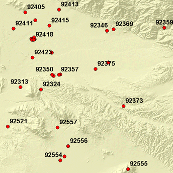

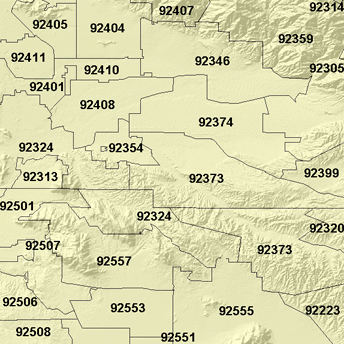

El rol de localizador Código postal le permite crear un localizador para códigos postales. Este rol de localizador utiliza clases de entidad con geometría de puntos o polígonos y cada entidad en los datos de referencia representa un polígono de código postal o su centroide.
Nota:
El uso de geometría de polígono para los datos de referencia primarios produce resultados de geocodificación inversa óptimos.
Datos de referencia de punto para un localizador Postal
Datos de referencia de polígono para un localizador Postal
Los datos de referencia para un localizador de rol Código postal deben tener un campo que especifique el código postal de la entidad, un campo ObjectID , un campo Shape, un campo de unión que contenga un Id. que pueda utilizar para la vinculación con una tabla de nombres alternativos y, si lo desea, zonas administrativas, como una ciudad. La clase de entidad también debe contener un campo de Id. que conecte entidades duplicadas con la misma ubicación para eliminar geometrías duplicadas en el localizador. Este proceso reduce el tamaño del localizador y elimina el exceso de candidatos coincidentes de los resultados de la geocodificación. Este campo de Id. se debe asignar a un campo de Id. de entidad desde el rol de localizador, como POSTAL_ID.
Cuando se incluyen valores de nombre de ciudad con los códigos postales en los datos de referencia, los valores de ciudad se almacenan como valores de ciudad postal al crear un localizador. En algunos países, incluido Estados Unidos, la ciudad postal se devuelve de forma predeterminada al geocodificar. Esto afecta a los resultados devueltos por localizadores multirrol que incluyen roles de Dirección de punto, Parcela, Dirección de calle o POI. Puede cambiar el valor que se devuelve en el localizador a la ciudad local o a la ciudad geocodificada cambiando el valor predeterminado de Nombre de ciudad preferido en el cuadro de diálogo de propiedades del localizador.
Las tablas de direcciones que puede geocodificar con este rol de localizador deben incluir un campo que contenga la información del código postal.

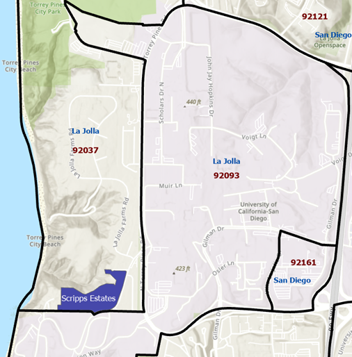

El rol de localizador Distrito postal le permite crear un localizador para la combinación de un código postal y un distrito. Utilice este localizador para resolver una ubicación más precisa cuando un código postal abarca varias localidades. Para este rol de localizador, deben utilizarse clases de entidad en las que cada entidad de los datos de referencia represente la combinación de código postal y distrito. Por ejemplo, en la siguiente imagen, el límite de vecindario de Scripps Estates (en morado) cae dentro del límite del código postal 92037 (en negro), que se asigna a la ciudad de La Jolla. Si creó un localizador Código postal con los datos del código postal, al buscar 92037, La Jolla se devuelve una coincidencia. Sin embargo, al buscar 92037 Scripps Estates no aparece ninguna coincidencia, porque Scripps Estates no está asociado a la entidad de código postal 92037 en los datos de referencia de código postal. Para buscar 92037, Scripps Estates, debe crear un localizador Distrito postal.
Nota:
Mapa de los límites de localidad y postales y puntos de intersección
Los datos de referencia para un rol de localizador Distrito postal deben tener un campo que especifique el código postal y la ciudad de la entidad, un campo ObjectID , otro campo Shape y, opcionalmente, un campo de unión que contenga un Id. que pueda utilizar para la vinculación con una tabla de nombres alternativos. La clase de entidad también debe contener un campo de Id. que conecte entidades duplicadas con la misma ubicación para eliminar geometrías duplicadas en el localizador. Este proceso reduce el tamaño del localizador y elimina el exceso de candidatos coincidentes de los resultados de la geocodificación. Este campo de Id. se debe asignar a un campo de Id. de entidad desde el rol de localizador, como POSTAL_LOCALITY_ID. Para crear datos de referencia a fin de crear un localizador con el rol Distrito postal, use la herramienta Combinación para calcular la combinación geográfica de las clases de entidad de los límites de ciudad o localidad y de códigos postales en una única clase de entidad con los atributos de datasets.
Campos de atributos de datos de referencia

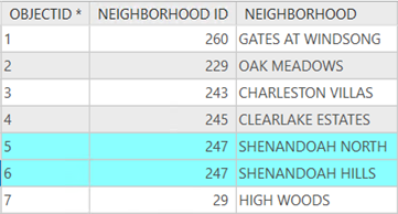

Los datos de referencia de localizadores de roles de áreas administrativas deben tener un campo que especifique el nombre de área administrativa de la entidad, un campo ObjectID , otro campo Shape y un campo JoinID de área administrativa opcional que contenga un Id. que pueda utilizar para la vinculación con una tabla de nombres alternativos. Puede asociar el Id. con muchas entidades en los datos de referencia primarios y utilizarlo para vincularlo a un registro único en el campo Join ID de la tabla de nombres alternativos. Debe haber una relación de muchos a muchos o de muchos a 1 entre los datos de referencia primarios y el nombre alternativo en la tabla de nombres alternativos. Si una entidad administrativa principal tiene varios nombres, el campo Join ID de la tabla de nombres alternativos correspondientes a los nombres administrativos alternativos de la misma entidad debe contener el mismo valor de Id. único que se ilustra a continuación.
Área administrativa de vecindario cuando un vecindario tiene varios nombres alternativos para el mismo Id.
Nota:
No asigne el ObjectID en los datos de referencia primarios y la tabla de nombres alternativos al campo de rol del localizador de Id. de unión cuando construya el localizador. El uso de los ObjectID puede incrementar el tamaño del localizador y reducir el rendimiento de la geocodificación por lotes, así como la calidad de la geocodificación.
