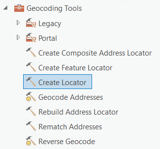

  2. Seleccione la herramienta Crear localizador.
    1. En el panel Geoprocesamiento, haga clic en la pestaña Cajas de herramientas.
    2. Haga clic en Herramientas de geocodificación en la lista de cajas de herramientas de geoprocesamiento.
    3. Haga clic en la herramienta Crear localizador en la lista de herramientas de geocodificación.
      Herramienta Crear localizador

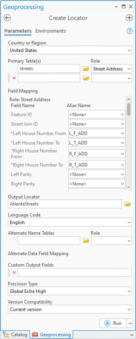

  3. En el panel de la herramienta Crear localizador, haga clic en la lista desplegable Rol y elija el rol en el que desea basar el localizador.
    Para obtener más información sobre el rol adecuado para sus datos, consulte Roles de localizador principal.
  4. Haga clic en el botón Examinar junto al cuadro de texto Tablas principales.
    Aparece el cuadro de diálogo Tablas principales.
  5. Examine los datos de referencia primarios que desea utilizar en el localizador y haga clic en Aceptar.
    Si tiene más de un dataset que desea utilizar en el localizador, puede repetir este paso hasta que todos los datos de referencia primarios que desea incluir en el localizador estén reflejados en la herramienta. Sin embargo, solo se puede utilizar una tabla principal por rol al crear un localizador con esta herramienta.

  6. Haga clic en la flecha desplegable de la columna Nombre del alias y elija el nombre de campo adecuado para asignar los campos de sus datos a campos esperados por el rol de localizador especificado.
    Se seleccionan automáticamente un nombre de archivo de salida y un destino.

  7. Para cambiar los valores de nombre de archivo y destino, haga clic en el botón Examinar junto al cuadro de texto Localizador de salida.
    Aparece el cuadro de diálogo Localizador de salida.
  8. Especifique dónde desea almacenar el localizador (la ubicación debe estar en una carpeta de archivos), asígnele un nombre y, a continuación, haga clic en Guardar.

  10. Haga clic en Ejecutar .
    Panel de la herramienta Crear localizador
