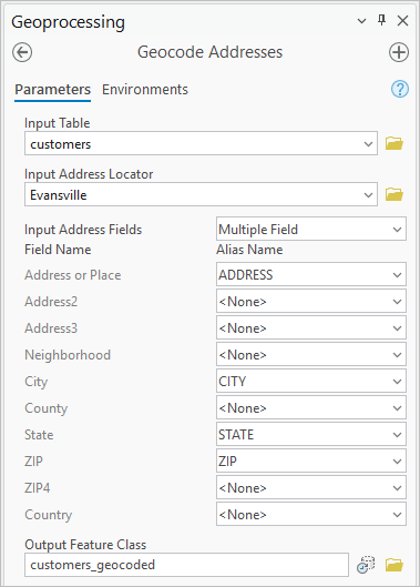

  14. Asegúrese de que Varios campos esté seleccionado en el menú desplegable del parámetro Campos de dirección de entrada y confirme que todos los campos de la tabla estén asignados al Nombre de campo correspondiente del localizador.
    Mapa de campo para la herramienta Geocodificar direcciones en Pro.
  15. Escriba customers_geocoded en el campo Clase de entidad de salida y elija la carpeta en la que desea guardar la salida.
  16. Haga clic en Ejecutar para geocodificar la tabla.
    La clase de entidad de salida customers_geocoded se añade al mapa cuando termina.

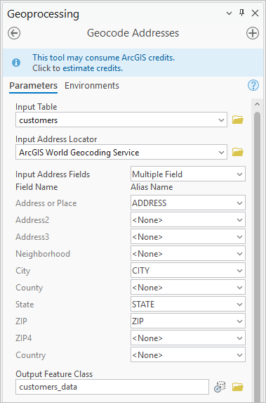

  11. En el panel Geoprocesamiento, seleccione el localizador titulado ArcGIS World Geocoding Service en el menú desplegable Localizador de direcciones de entrada.
    Si ha iniciado sesión con una cuenta de ArcGIS Online para organizaciones, el ArcGIS World Geocoding Service está disponible automáticamente en las herramientas de geoprocesamiento.
  12. Asegúrese de que Varios campos esté seleccionado en el menú desplegable del parámetro Campos de dirección de entrada y confirme que todos los campos de la tabla estén asignados al Nombre de campo correspondiente del localizador.
    Mapa de campo para la herramienta Geocodificar direcciones en Pro mediante el localizador de portal.
  13. Especifique el nombre y la carpeta en la que desea guardar la salida en el campo Clase de entidad de salida.
  14. Haga clic en Ejecutar para geocodificar la tabla.
    La clase de entidad de salida se agrega al mapa cuando se completa.
