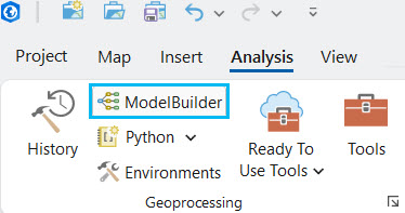

En la pestaña Análisis del grupo Geoprocesamiento, haga clic en ModelBuilder para abrirlo.
Botón ModelBuilder
Se abre un modelo nuevo en blanco. El modelo se crea en la caja de herramientas predeterminada del proyecto. Puede cambiar el tamaño de la vista del modelo, acoplarla u ordenarla en teselas en cualquier posición, del mismo modo que haría con un mapa.

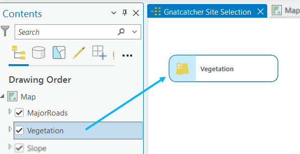

Para agregar datos a un modelo, arrastre capas del Contenido del mapa y datasets del Proyecto al modelo.
Las capas y los datasets se agregan al modelo y se muestran como variables de datos de entrada.
Agregar una capa a un modelo

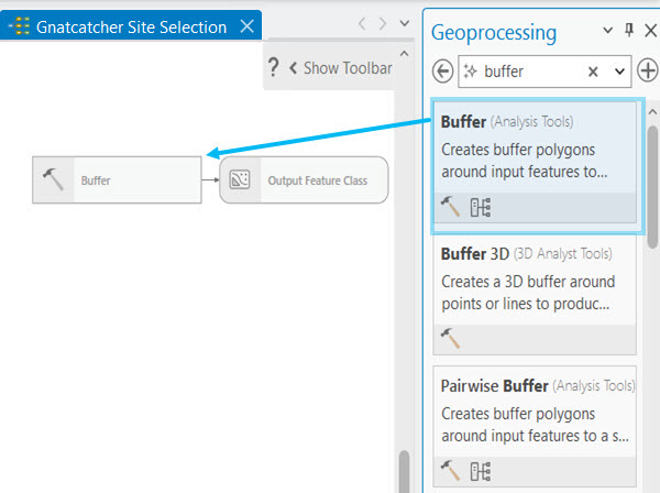

Para agregar una herramienta de geoprocesamiento a un modelo, asegúrese de que la vista del modelo esté activa; a continuación, comience a escribir para buscar una herramienta. Se muestra una lista de resultados de búsqueda en el cuadro de diálogo Agregar herramientas al modelo. Haga doble clic en una herramienta para agregarla al modelo. Como alternativa, puede arrastrar una herramienta de geoprocesamiento en el modelo desde el panel Geoprocesamiento o el panel Catálogo.
La herramienta se agrega al modelo y normalmente se muestra como un rectángulo de color gris para indicar que todavía no está lista para ejecutarse. Además de la herramienta, en el diagrama de modelo también se mostrarán todas las variables de datos de salida que se creen con la herramienta.
Agregar una herramienta de geoprocesamiento a un modelo

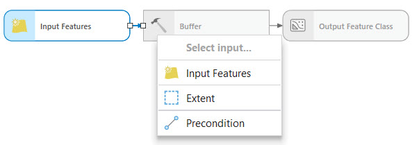

Para conectar las variables de datos que agregó al modelo directamente a una herramienta, dibuje una conexión entre ellas y, a continuación, elija el parámetro de herramienta al que desea conectar la variable. Puede conectar la salida de una herramienta como entrada de otra.
Conectar una variable de datos a una herramienta
Se dibuja una línea de conexión entre la variable de datos y la herramienta.

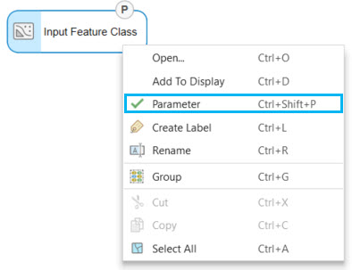

Para definir los parámetros de un modelo, haga clic con el botón derecho en cualquier variable del modelo y seleccione Parámetro para convertir la variable en un parámetro de modelo.
Se mostrará el indicador (P) encima de la variable para indicar que se trata de un parámetro de modelo, y también aparece una marca de verificación junto a la opción Parámetro del menú contextual de la variable.
Convertir una variable en un parámetro del modelo

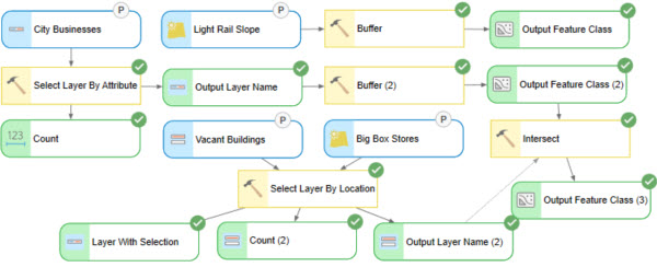

Haga clic en el botón Ejecutar de la pestaña ModelBuilder para ejecutar todo el modelo.
Mientras se ejecutan las herramientas del modelo, aparece una ventana de progreso que indica la herramienta que se está ejecutando, así como cualquier mensaje relacionado. Mientras se ejecuta un modelo, la herramienta que se está ejecutando activamente se resalta con una barra de progreso.
Una herramienta que se ejecuta correctamente muestra un icono de Marca de verificación , y una salida correcta muestra un icono de Marca de verificación . Cualquier variable de salida marcada con Agregar a visualización se agrega al último mapa activo.
Se ha ejecutado todo el modelo.
Todas las herramientas del modelo se han ejecutado correctamente.
